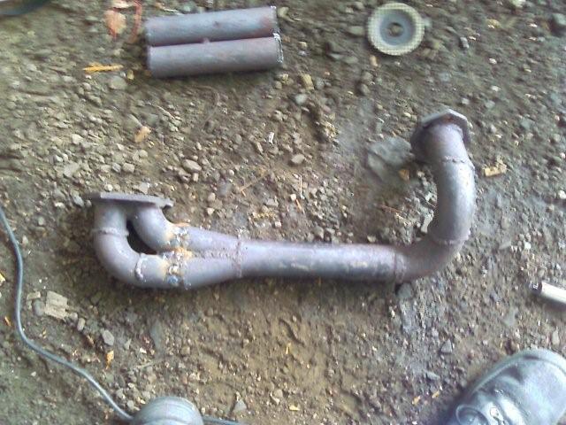

Hab meine Abgasanlage nochmal ein kleines bisschen verändert.
Dadurch das der Krümmer mit fast 8kg doch recht schwer is, hab ich mir gedacht das ein flexrohr doch nich schlecht wäre.
Ziel der ganzen Sache war einfach, das nich soviel Masse an den vier Stehbolzen (bei mir gerad nur drei) durch Fahrbewegungen rumreisst.
Funktioniert gut. :thumbup:

Dateikommentar: einfach vor dem Sammler ein stück rausgeschnitten
IMAGE_045.jpg [ 78.29 KiB | 344-mal betrachtet ]
Dateikommentar: und wieder zusammengebraten.
IMAGE_046.jpg [ 69.5 KiB | 344-mal betrachtet ]
Dateikommentar: Nach dem Sammler aufgeschnittn und Flexrohr dazwischen.
IMAGE_047.jpg [ 71.01 KiB | 344-mal betrachtet ]
Dateikommentar: So siehts dann zusammengebaut aus.
IMAGE_050.jpg [ 59.84 KiB | 343-mal betrachtet ]

Hallo Totes Fleisch ,
Für die Idee gibt es eine : 1
Für die Verarbeitung eine : 6 -- setzen Schröder :lach: :lach: :lach:
Mensch Alter ein wenig Polieren hättest Du die Schweißnähte aber schon - dann noch ein wenig Auspuffspray und schon sieht das aus --als wenn das so sein muß.
Dumm ist die Idee mit dem Flexrohr auf keinen Fall :thumbup: :thumbup:

Werd ich trotzdem in die nächste Klasse versetzt?
Also irgentwann mal, wenn ich viiiiiiel Zeit habe, werde ich da nochmal nacharbeiten.
Sieht schon sehr seltsam aus weil eine Schweißnaht nach der anderen kommt, abba ich hab gerad noch ein paar wichtigere dinge an meinem Kinrost zu machen. :mrgreen: :mrgreen: :mrgreen:
