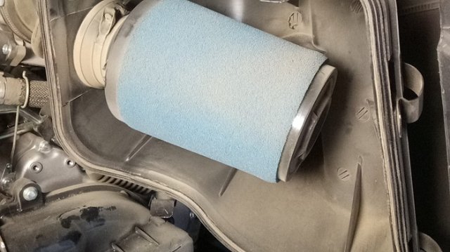

Heute konnte ich den Vorfilter von K&N mal Hardcore testen. Extrem staubige Pisten und ein Ausflug in die Kieskuhle lagen an. Beim ZForce herrscht ja leicht verkehrte Welt. Von außen bleibt er auf staubigen Strecken praktisch komplett sauber, innen staubt es dafür um so mehr, man frisst richtig Dreck. Innen ist aber eben auch der Ansaugstutzen und der saugt recht brutal die Luft an. Erhöhte Staub zufuhr ist da vorprogrammiert und kann man nicht vermeiden, nicht mal durch langsameres fahren, keine Chance. Auch Klasse dabei, die Frontscheibe staubt komplett von innen her zu.
Der Vorfilter zeigt Wirkung, kein extremer Leistungsverlust mehr, die Höchstgeschwindigkeit wird auch zum Ende der Tour noch erreicht, nur eben nicht mehr mit dem brachialen Punch, der zum Anfang mit blitzsauberem Filter erreicht wird. Die anschließende Kontrolle zeigte, das rings um die Ansaugöffnung sich ordentlich Staub abgelagert hatte und der Vorfilter ordentlich Dreck gefressen hat. Im Gegensatz zum originalen Nilonsäckchen ging der Staub aber nicht, bzw. eben nur sehr wenig, bis zum eigentlichen Luftfilter durch, was wiederum die abrufbare Leistung hoch hält. :thumbup:
Die Bilder entstanden nach dem Absaugen des Staubs rund um die Ansaugung und nach dem Ausstauben des Vorfilters. Wenig Aufwand, aber dafür nun erstmal keine Probleme unterwegs. Bin gespannt, wie der Hauptfilter aussieht, wenn er gegen den K&N getauscht wird, denn der blieb heute unberührt. :nachdenklich:

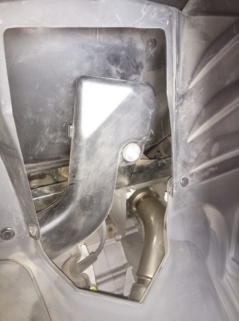

Der neue Filter ist da und bereits eingebaut. Zusätzlich habe ich die Frontscheibe ausgebaut und siehe da, die kurze Testfahrt mit ordentlich Staubentwicklung zeigt, das es ohne die Scheibe auch keine Verwirbelungen mehr im Cockpit gibt. Der Staub bleibt hinter dem Buggy und wird nun nicht mehr zurück gesaugt.
Es könnte also durchaus sein, das die als Extra zu bekommende Frontscheibe bei der Entwicklung des Fahrzeugs keinerlei Rolle gespielt hat. :nachdenklich:
Mal was zum schmunzeln, ich habe mal den originalen Luftfilter vom Quadix Buggy 1100 4x4 zum Vergleich mit auf´s Foto genommen. :lach:
Hammer, oder!? :respekt:

Wie sich nun herrausgestellt hat, die Mutter aller Probleme war und ist die Frontscheibe. Diese ist nun demontiert und es gibt keine Probleme mehr mit dem Luftfilter, keinen Leistungsabfall und auch keine Verwirbelungen mehr im Cockpit. Es ist nun lediglich etwas frischer um die Nase beim Fahrer. :lach:
Die anschließende Überprüfung des Vorfilters am Ansaugstutzen ergab, praktisch keinerlei Verschmutzung mehr vorhanden, alles okay.
Ein kurzes Video zum Thema Staub..., bei etwas über 100 km/h auf dem Feldweg. Die Kiste geht sprichwörtlich wie Sau... :buggyfahrer: :pfeif:
