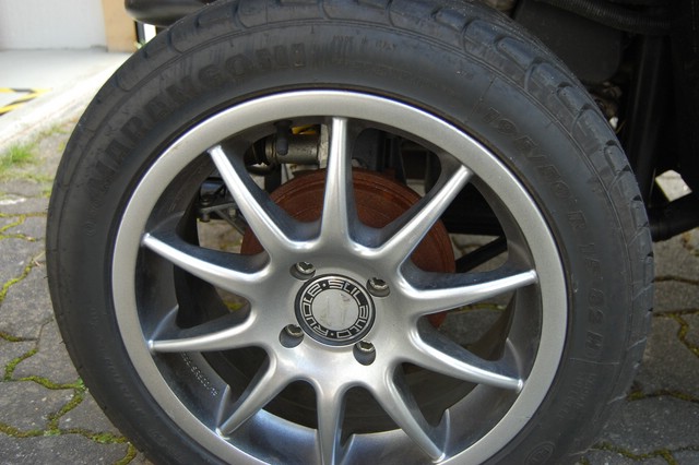

Rost an Bremssätteln vorne,Bremstrommeln hinten, u. Endtopf, Ölablassschraube undicht
sehr unruhig u. holprig auf der VA . Beim ersten Tankstopp die fast platten! :afraid: Reifen

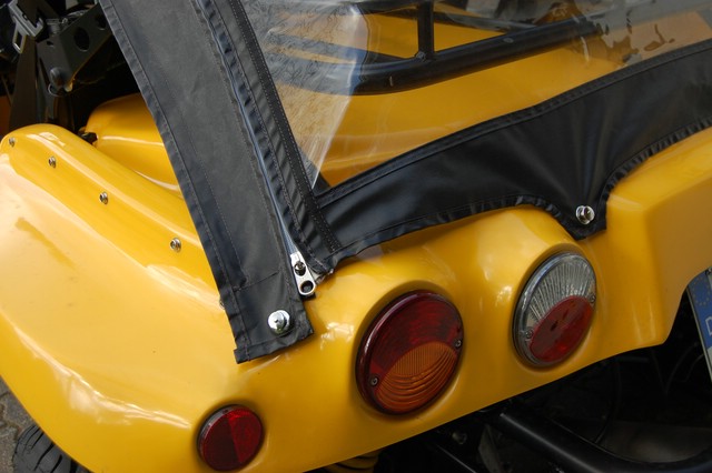

Verdeck: sehr gut verarbeitet, gute Befestigung durch Druckköpfe, passgenau u. in ca. 4 min montiert.
Die Türen blähen sich etwas auf, sodas man auch in den Außenspiegeln nochwas sieht.

Bei der 1. Kontrolle: vorne links 14 bar; rechts 0 bar :kopfklatsch: Kein Wunder dat der
unruhig ist. OK, 14 :2= 7. Schon besser. Dann runter auf 5 bar. Noch besser.
Aktuell sind's 3,5 bar. So bleibt's erstmal. HA: re/li 7bar

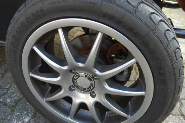

Das unruhige Fahrverhalten an der VA konnte ich trotz Wuchten der Räder bzw. Überarbeiten
u. Einstellen der Stoßdämpfer nicht wirklich verbessern. Bei 80-90 km/h hat das Lenkrad
furchtbar vibriert. Dann hab ich mal den Rundlauf u. Höhenschlag der Reifen geprüft: :afraid:
Der Höhenschlag an beiden Vorderreifen war 3-4mm,- über ca. 1/3 des Radumfangs :bonk:
OK, bei Nässe hatten die Pellen eh' ne Haftung wie n' Bügeleisen -
das Heck wollte mich schon 2-Mal überholen! :shock:
also: Neue Schlappen drauf:
Welch ein Unterschied!!!
Bei den Wetterkapriolen der letzten Tage hatte ich die beste Gelegeheit das zu testen:
Bei Starkregen mit richtig viel Wasser auf der Straße konnte ich noch 80 km/h fahren,-
ohne Ausbrechen oder Aquaplaning, in Kurven kein rutschen! Einfach ... :thumbup:
Auch bei trockener Fahrbahn haften die Dinger super.
Nach jetzt ca 1000 km - (zumindest) für den LAM der richtige Reifen.
