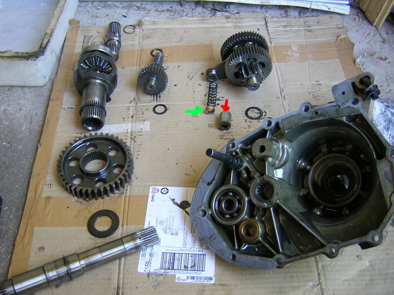

Problem 1:Wie bekomm ich die Antriebswellen los?
Habe den Gaszug ausgehangen und alle Schrauben gelöst.Muß ich die Manschetten bzw die Räder abschrauben um die Antriebswellen los zu bekommen?
Welche Schrauben muß ich dann weiter lösen?
Problem 2:Ich sollte die Feder am Schlatknüppel drehen?!Wie drehen?linksrum?rechtsrum?Keine Ahnung wie ihr das meint....
Bitte um Rat! Danke

Re: Getriebeschaden?
mike_Antriebswellen lösen.jpg (98.17 KiB) 12741 mal betrachtet
Rad abbauen, beide Bremssättel abbauen, die markierten 8er Muttern nur leicht lösen und die Inbusschrauben nicht verdrehen da damit die Spur eingestellt wird. Die 10er Schrauben (14er Kopf) rausschrauben. Im Bild nicht sichtbar: Auf der Unterseite sind auch nochmal die Schrauben. Die Antriebswellen kannst du mit einem großen Schaubendreher vom Getriebe abdrücken in dem du ihn zwischen Getriebe und Welle
ansetzt.
mike_Antriebswellen lösen2.jpg (68.21 KiB) 12738 mal betrachtet
Schraubendreher am Pfeil ansetzen und Hebeln.
