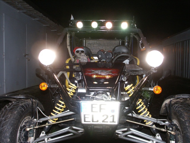

also eines vornweg.... nein es ist nicht sehr sinnvoll sowas bei den Temperaturen in einer ungeheizten Garage zu machen. Es ist zu kalt, die Farben trocknen nur mit Gebläse usw.. Aber da man als Buggyfahrer ja eh schon etwas :bonk: ist hab ichs getan.
Erst jede Menge Flammen auf die Habe gesprüht, tagelang getrocknet und dann wieder verworfen da ich es dann doch irgendwie Prollmäßig fand.
Dannach ein Gang in den Keller und ne Uraltbüchse Alkydharz schwarz gefunden (Friedensware aus DDR Zeiten), kurz abgeschmeckt und für gut befunden, dann etwas Metalleffektspray aus dem Baumarkt. Beides zusammengemischt, die haben sich vertragen, sozusagen eine Deutsch - Deutsche friedliche Koexistenzlackierung. Dann die ganze Haube damit lackiert und dann tagelanges Schablonenschneiden, Airbrushen, trocknen, fluchen usw. Und heute hab ich die erste Schicht 2 Komponentenlack drübergesprüht. Es wird also in den nächsten Tagen noch weitergehen mit Lackschichten damit der ganze Schwindel richtig glänzt. Die Seitenteile kommen dann vielleicht im Sommer mal dran wenn es wärmer wird.
Die Schrift ist mit nem Schneidplotter hergestellt, und irgendwie kann ich nicht anders, alles hat immer was mit meinem Freund Rüdiger zu tun. Er fühlt sich natürlich geschmeichelt. Die Anregung zu dem Logo stammt von hier.
Ich finde.... für das erste Mal siehts doch ganz ok aus - oder ?

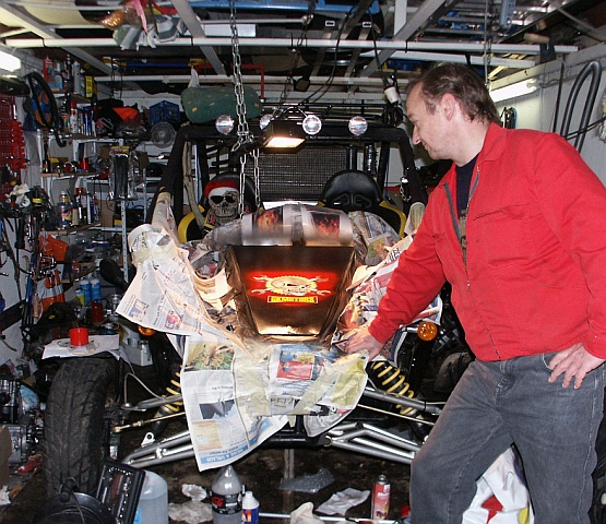

ich hatte bei diversen Airbrushfirmen nachgefragt auf einer Oldtimermesse und die meinten... na ja so ab 400 Euro aufwärts für ne Motorhaube :afraid: . Deshalb,falls jemand selbst mal versuchen möchte....
Die Airbrushpistole ist diese hier nur das meine wesentlich günstiger war weil Geburtstagsgeschenk :mrgreen: .
Die Farben sind von Schminke und Createx (bei 321... erlegt).
Ideen zum Schablonenbasteln gibts hier. Natürlich kann man die Schablonen auch fertig kaufen.
Die Schablonen habe ich als schwarz weiß Zeichnungen auf Overheadfolien ausgedruckt und auf Fotokarton und dann mit einem Skalpell augeschnitten.Das ganze ginge natürlich mit nem Laserplotter besser aber die jpg Bilder in brauchbare Vektorgrafiken umzuwandeln ist Stress.
Ein gutes Tutorial gibts hier. Was man sonst noch so braucht....
Einen Kompressor mit Druckminderer, wenn möglich Wasserabscheider ein paar Schnellkuplungen und dünnen Plastikschlauch (hält die 2 bar locker aus), eine Spritzpistole (gabs seinerzeit zum Kompressor dazu), feine Pinsel, dest. Wasser, Magnete zum fixieren der Schablonen und anderen Kleinkram wie Klebebänder, Küchentücher e.t.c..
Zuerst hab ich die Haube abgeklebt, geschliffen und dann weiß grundiert, dannach die Lackierung schwarz metallic gemischt und die gesamte Haube mehrfach lackiert.
Den Motivteil mit einer Papierschablone abgedeckt und den roten Verlauf gesprüht. Dann eine Außenschablone des Motives aufgelegt und das Motiv weiß gespüht. Als nächstes eine Außenschablone des Kettenrades aufgelegt und selbiges mit Gold gesprüht.
Nun eine Außenschablone des Schädels und diesen wieder mit weiß gesprüht.
Als letzte Schablone die Innenschablone des Schädels aufgelegt und mit Schwarz die Linien im Schädel gesprüht.
Der Rest des Motives ist mit diversen Kurvenschablonen entstanden und die Zähne sind mit einem feinen Pinsel nachgezeichnet. Schattierungen sind nach der Methode ... Versuch macht kluch entstanden. Und schließlich sitzt mein Model ja geduldig auf dem Beifahrersitz :lach: .
Das ganze dann mit etwa 4 Schichten 2 Komponentenklarlack vom Farbenfachhändler überzogen (nach Aushärten mit Naßschleifpapier Unebenheiten wegschleifen, Wasser dabei verwenden!). Mehr Glanz bringen mehrere Schichten.
