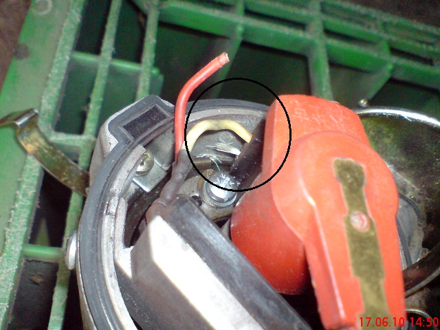

Re: 650er Vergaser einstellen WO&WIE ![[Nicht der Vergaser]]
Hallo Buggyrunner
Das ist der Übeltäter.
- DIESMAL EIN SCHLEICHENDER PROZESS.
- DSC00231.JPG (125.54 KiB) 17939 mal betrachtet
Saiting ST650Power
Re: 650er Vergaser einstellen WO&WIE !!!
Ich hoffe Dein Buggy läuft jetzt wieder rund .
Nein leider noch nicht
mein Reparaturversuch hat nichts gebracht. Also einmal neu.
Thomas
Thomas
