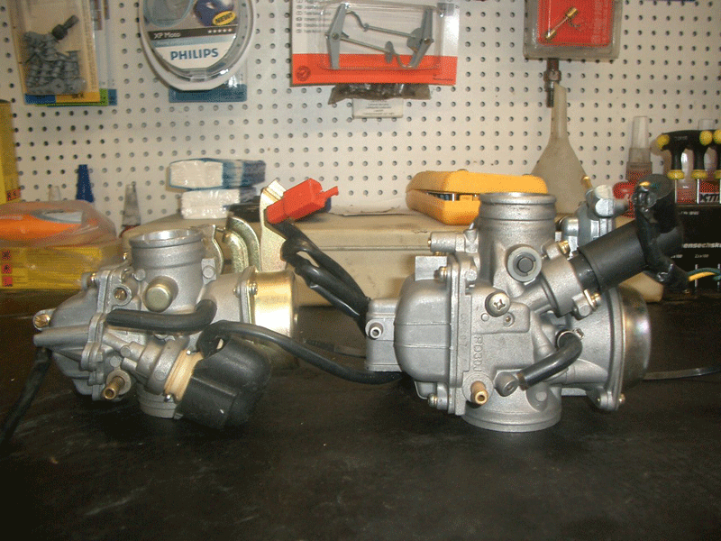

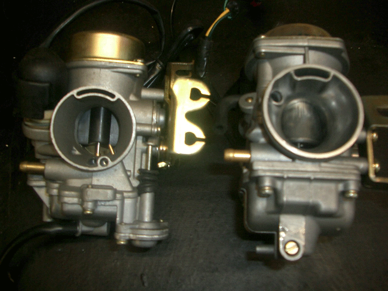

Re: Was bringt der Hochleistungsvergaser von Shark
Hi ,
hier schon mal ein paar Bilder ......
Rechts original Vergaser ...
1. Könnt ihr was an der Größe erkennen ???
Wo sitzt die Gemischregulierschraube (( nach den Einbau .... wie kommt man dran ???)
( Weil das Thermostatgehäuse davor sitzt und der Vergaser genau daran rappelt wenn der Motor läuft !))
Dann das Kabel der Startautomatik .....es kann nicht Plug and Play verwendet werden ...
Weitere Infos morgen nach einer Probefahrt ....
Haber erst mal einen Sportluffi angebracht !!! Dieser neue Vergaser hat eine 125 Düse !
Mehr Infos morgen , nach einer Probefahrt !!!
Gruß Toto
Gruß Toto
Moin Toto.
Wirkt gewaltig der Vergaser.
Wieso warten, fährt dein BCB im dunkeln nicht?
Ne nur scherz, bin echt sau gespannt, was er bringt.
Wenns morgen trocken ist, fahr ich meinen BCB glaub ich auch mal wider an die frische Luft. Hatt den ganzen Winter noch nich gelaufen.

toto
Hi Henni,
was ist daran gewaltig ?????? :bonk:
1. das er kleiner ( kürzer ist )
2. das man nicht im eingebauten Zustand an die Gemischregulierschraube kommt !
3.das der original Luffi so einfach nicht mehr ( ohne Änderung ) sitzt !!!
usw. ...
Gruß Toto
usw. ...
Gruß Toto
- Henni
- Beiträge: 611
- Registriert: 16. Jun 2008 14:55
- Buggy: BCB 300 / Kia Magentis / Altes Hollandrad.
- Wohnort: Lingen (Emsland)
Oh ja, hatte wohl dreck auf der Linse.
Der neue is ja kleiner.
An die Gemischschraube ranzukommen ist bei dem jetzigem Vergaser auch so leicht, wie damals an meine Freundin.
Wenn der gewünschte Erfolg mit dem Ding eintritt, denke ich wäre es in kauf zu nehmen etwas Zeit in die Anpassung ans Lufisystem zu investieren.
Bin ja mal gespannt.
Hi rainer ,
so kann man Erfahrungen sammeln
Dieser Vergaser ist bestimmt was für 150er Motoren und andere 250/300ccm Motoren gut!
Aber nicht für den BCB300/1
Gruß Toto
Gruß Toto
