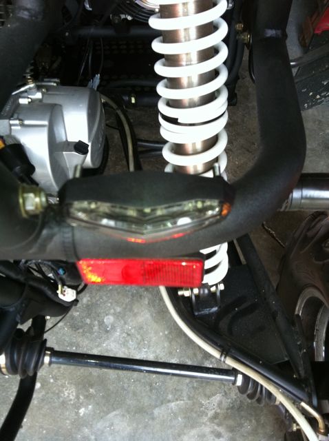

So, habe am Samstag mal die Jungs bei Louis in Stuttgart ein bisschen Schalou gemacht ;-)
Habe jetzt eine Nummernschildbeleuchtung und zwei schmucke LED-Rücklichter, Bilder folgen.
Habe bei der Gelegenheit gleich mal diese riesige Nummernschild-Halterplatte verkleinert und umgebaut und auch die Original-Rücklichthalter wurde drastisch verkleinert.

Welche Rücklichter hast du genommen.

hier mal die Bilder: Es sind die Leuchten von Koso: http://www.louis.de/_40e25f7c2e921166a0 ... r=10033019 die getönte Version (siehe Bild(er)).
Und die fürs Nummernschild: http://www.louis.de/_40e25f7c2e921166a0 ... r=10033936
Auch hier siehe Bild.
Und weil das im gesamten nicht mehr so toll aussieht, deshalb auch meine Frage ob mann die Reflektoren wirklich braucht!

Reflektoren hinten müssen sein , wenn Deine Rücklichter das nicht haben !
