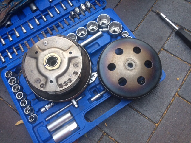

Vor ca. 1 Monat ist mir der erste Keilriemen gerissen. Daraufhin habe ich einen neuen bei Uwe bestellt und eingebaut. Leider hat dieser nicht mal 10 km gehalten und ist gerissen :( . Also nochmal das ganze, neuen Riemen + neue Variorollen bestellt. Nach einigen Tagen alles eingebaut und zusätzlich die ganze Variomatik gesäubert. Soweit so gut. Lief wieder wie geschmiert. Nach ca. 100km dann plötzlich ein Knall und der dritte Riemen hat sich verabschiedet. Was mir aufgefallen ist, der Riemen wird nach kurzer Zeit schon sehr warm. Hat jemand von euch eine Idee wo das Problem liegen könnte?
Desweiteren ist die Kupplung blau angelaufen ist das normal?

@trixi: was genau ist ein Dehmomentwandler bzw. wo sitzt er genau? Meinst du evtl. die Kupplung? :kratz: Wie kann ich überprüfen ob er weitgenug öffnet?

Der sitzt Kupplungsseitig in der Vario. Um da ran zu kommen mußt du die Kupplungsseite komplett zerlegen.
Es ist Folgenses.
Wenn der Riemen an der Kurbelwelle nach außen läuft muß er doch an der Kupplungsseite entsprechend nach innen laufen können.
Es gibt aber Fälle, da geht die Kupplungsseite nicht weit genug auf. Dafür kann es verschiedene Ursachen geben. Ist die Kupplungsseite bis zum Anschlag geöffnet, der Riemen an der KW - Seite aber noch nicht in der Endstellung geschieht Folgendes. Die Gewichte wollen bei zunehmender Drehzahl mit aller Gewalt den Rienen an der KW weiter nach außen bringen bis sie zum Anschlag kommen, erst dann ist schluß. An der anderen Seite wird aber der Riemen am weiter nach innen laufen gehindert. Das macht der stärkste Riemen nicht lange mit.

Ich werde die Kupplung mal genauer unter die Lupe nehmen.
Eins ist mir aber noch eingefallen. Kann es auch evtl. an den Kupplungsbelägen liegen?
Ich messe momentan eine Belagstärke von ca. 2mm. Ist das ok oder schon zu wenig?
trixi
Re: Keilriemen 3x gerissen
Beitrag von trixi »
Nein, die haben damit nichts zu tun zumindest nicht wenn die beim anfahren halbwegs normal einkuppeln.
