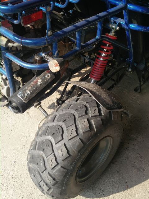

Also mein Buggy sieht so aus
Imperator Bj 2006
Werde morgen mal die Vario öffnen und nachsehen was los ist
In welchem Kabel könnte ich den nach nen Wackelkontakt suchen ??

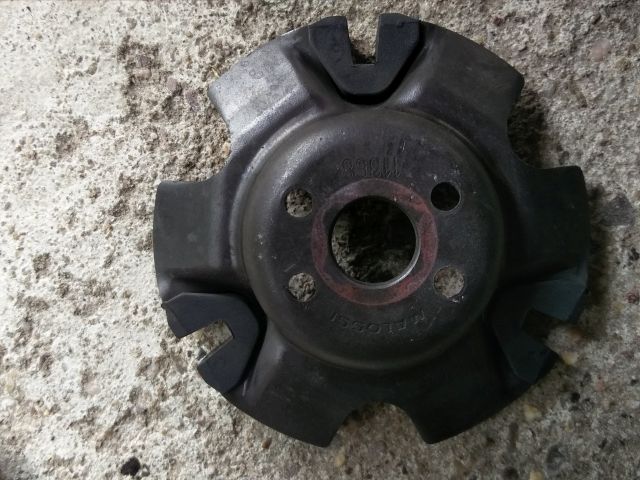

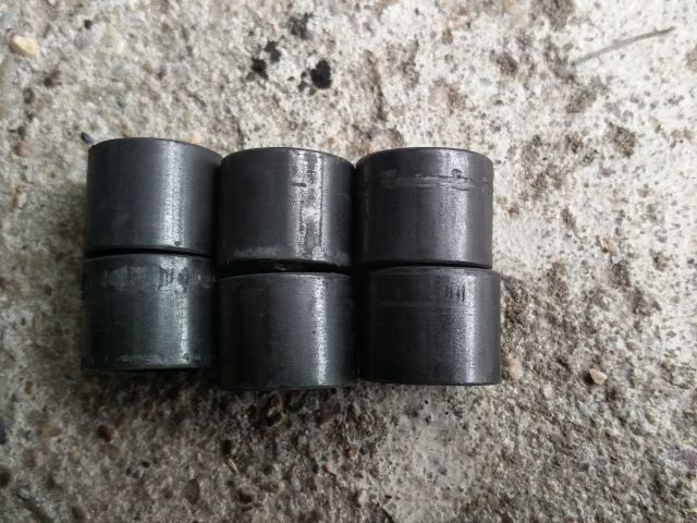

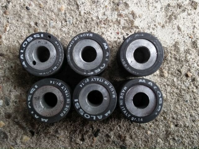

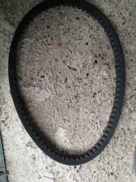

So habe jetzt mal die Vario und kupplung zerlegt
Und siehe da mein Vorbesitzer hat eine Mallosi Multivar verbaut
Der Riemen hant auch nur noch knapp 21mm Breite und wird durch einen neuen ersetzt
Die Kupplung hat noch gut Belag und wird nur etwas abgezogen :baeh:
Die Vario Rollen sehen schon etwas abgenutzt aus und werden durch Dr.Pulley Rollen ersetzt
Hoffe dann läuft mein Buggie wieder ohne Mucken
