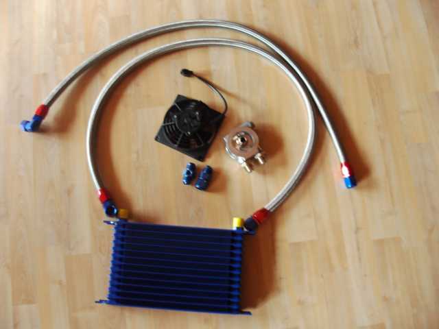

Mein Ölkühlerset ist vor einigen Tagen angekommen.
Kühler 13 Reihen; Schläuche ( Dash 10 ) und Adapterplatte mit Thermostat von Arlows.
Lüfter von Spal. Sieht im ersten Moment zwar klein aus, hat aber eine enorme Saugleistung.
Sensoradapter von BAT Motorsport.
