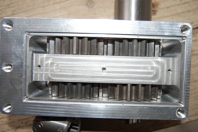

Hallo Buggygemeinde,
Nachdem ich schon seit Monaten mit dem Gedanken gespielt hab, die Übersetzung zwecks
Drehzahlreduzierung zu ändern, ist das Zwischengetriebe jetzt endlich fertig geworden.
Verbaut sind 2 Zahnradpaare 20 auf 18 Zähne. Gesamtübersetzung = 1: 1,23.
Angenommen hatte ich eine Drehzahl von 9000 1/min bei 100 km/h. ( Navi )
Nach der ersten Testfahrt knackt er die 100 er Marke jetzt bei (abgelesenen) 7200 1/min. :wink:
Schaltungsmäßig fährt er sich jetzt fast wie ein Auto. Ok, die Spritzigkeit ist dahin, aber man kann
jetzt sehr schön mit dem Verkehr mitschwimmen, ohne am Drehzahlbegrenzer zu hängen.
An meinem (recht steilen) "Testhügel" muß ich jetzt einen Gang runter, also kein Problem. :abwink:
Dampf genug hat der Kleine ja! :pfeif:
Max. macht er bei leichtem Gefälle 115 km/h. Da wird's unruhig an der Vorderachse :afraid:
Für den Bug mit dem Fahrwerk für meinen Geschmack (fast) zu schnell!! :bonk:
Jo, außer ein paar Kinderkrankheiten beseitigen wie: erhöhteTemperatur u. gutes Getriebeöl ausspucken
bin ich mit dem Ergebnis sehr zufrieden. Wenn der Spritverbrauch jetzt noch genauso runter geht wie
die Drehzahl wär's optimal................................ :happy:
Habe im Moment nur ein paar Fotos vom Gehäuse. Eingebaut könnt Ihr euch das auf dem
Jahrestreffen ansehen. (wenn's bis dahin hält) :nachdenklich:
Kardanwelle raus- Zwischengetriebe rein
comp_Zwischengetriebe 001.jpg (105.24 KiB) 17253 mal betrachtet
comp_Zwischengetriebe 005.jpg (104.35 KiB) 17253 mal betrachtet
comp_Zwischengetriebe 006.jpg (100.18 KiB) 17253 mal betrachtet
comp_Zwischengetriebe 009.jpg (121.06 KiB) 17253 mal betrachtet
comp_Zwischengetriebe 012.jpg (117.17 KiB) 17253 mal betrachtet

Hallo Hardy,
gut gemacht :respekt:
Bin aber trotzdem neugierig:
Du hast eine Geradverzahnung gewählt.
Hast Du Laufgeräusche von der Verzahnung ?
Schuppo
Re: Zwischengetriebe
Beitrag von Schuppo »
Wow... Das nenne ich mal eine saubere Arbeit :thumbup:
Hallo Olaf,
von dem Getriebe hört man nix, aber gaarnix. Hätte ich auch nicht gedacht.
Habe den Zahnrädern 0,2mm Seitenspiel gelassen, das muß reichen.
Die Kräfte wirken ja nicht axial, deswegen hab ichs mit den Geraden probiert, und:
geradeverzahnte waren deutlich billiger, die ganzen Kaufteile waren so schon
teuer genug. :afraid:
Hardy

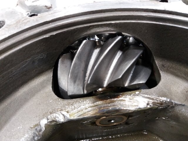

Re: Zwischengetriebe beim 450
Moin Gemeinde,
Nach langem Hin u. Her habe ich die Eingangswelle zum Diff mit 2 Zähnen mehr gebastelt.
Das Zwischengetriebe hat zwar 'funktioniert' es war aber kein Platz für eine
Doppelgelenk-Kardanwelle, die unbedingt erforderlich ist.Die Drehbewegung wird beim
Einfach-Gelenk ungleichmäßig weitergegeben.
Das gibt bei höherer Geschwindigkeit ein unangenehmes 'Ruckeln' und zerstört die Lager.
Jetzt also die Lösung, die ich vor fast 7Jahren schon mal angedacht hatte:
Erst mal einen Prototyp aus Alu gemacht, um zu testen.
Das Tellerrad wird mit einer Distanzscheibe in die neue Position verschoben.
Macht hier 'nur' 5,5mm aus.(schon eingebaut)
...ganz schön knapp- aber passt genau in die Aussparung vom Gehäuse. :crazy:
Wegen der neuen Kardanwelle muß noch die obere Halterung neu.
Bei der 1. Probefahrt war's beim Lastwechsel noch furchtbar laut :afraid: ,
das hat sich nach dem 1.bzw.2.Nacharbeiten schon deutlich gebessert. Jetzt steht
das hoffentlich Letzte 'Feintuning' an.Schwachpunkt dürfte das Gleitlager sein,es hatte sich
ca. 0,1mm geweitet bei ca. 80km Strecke.
Vom Fahrverhalten macht er jetzt das,was ich mir erhofft hatte. Man kann bequem mit dem Verkehr mitschwimmen, ohne den Motor am Anschlag zu fahren. (100km/h bei ca. 6800 1/min.)
KEINE Vibrationen, auch bei hoher Geschwindigkeit !!
Hinten raus fehlt jetzt natürlich "etwas" Leistung, aber 100-110km/h gehen auf gerader Strecke immer,
zur Not einen Gang runter. 3. Gang bis 75; 4. bis 95; 5. Bergab 123 ....... :buggyfahrer:
Der Härtetest ist(wie immer :mrgreen: ) die Fahrt nach Borken.........
Schaun mer mal.........
Hardy
