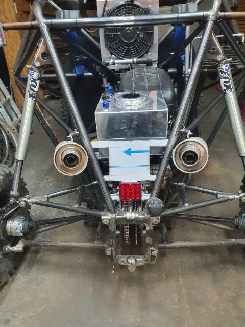

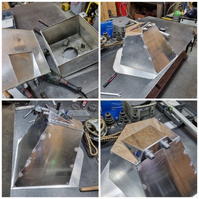

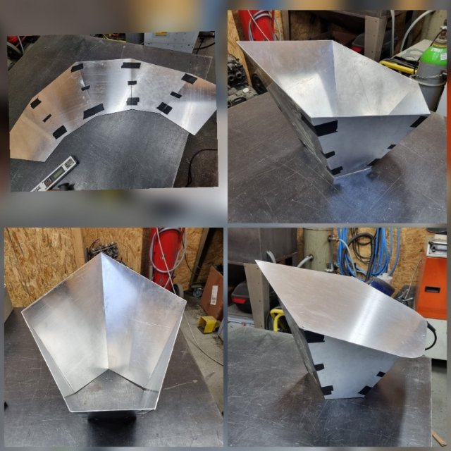

Da ich das "GO" bekommen habe den Tank nach vorn zu verlegen, habe ich heute mal einen Test aus 0,75er Blech hergestellt. Passt schon sehr gut, ein paar kleine Anpassungen, dann kann er aus Alu gefertigt werden.

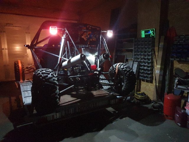

Viel ist nicht passiert, aber ich habe immerhin alle Probleme, die mein Prüfer mir genannt hat ausgemärzt.
- Nummernschildhalter mit Beleuchtung mit tiefer gelegter Nebelschlussleuchte gefertigt.
- Reflektoren angeklebt.
- scharfe Kante am Dach abgedeckt.
Der zweite Termin kann kommen.

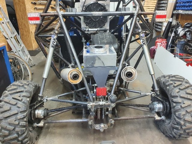

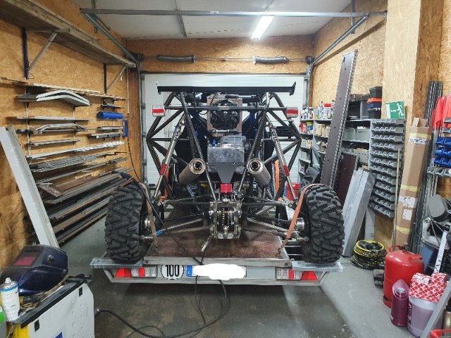

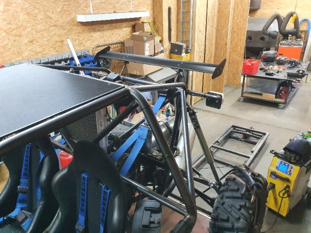

Da ich die schnell abfallende Form des Hecks vom X2 nicht so mochte, habe ich ihm einen Spoiler verpasst.
Er ist etwas schmal, was ihn von hinten sehr unauffällig macht, aber die Kontur im seitlichen Profil gefällt mir nun viel besser.

Ich habe nun endlich neues Alu bekommen. Hoffentlich reicht 2mm für den Tank aus.
Denke aber ein paar Schwallwände werden den schon gut versteifen.
