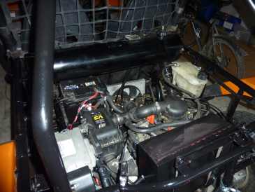

Buggy ist fertig
Re: Luck Buggy
Verfasst: 20. Jan 2014 18:18
von armindirt
Buggy umgebaut
Buggy umgebaut
armindirt hat geschrieben:
armindirt hat geschrieben:[/img][/img]
Buggyrunner1 hat geschrieben:Du bist Echt ein Buggy Fahrer :bonk: :bonk:
Aber so muss das . Halte uns mal auf dem Laufenden mit Deinem Umbau .
Das sind immer wieder Interessante Projekt :thumbup: :thumbup:
Mein Buggy ist jetzt fertig umgebaut auf einen Automotor.
Erste Fahrversuche alles läuft :P
Ein paar Feinheiten müssen noch geändert werden.
Kupplung geht zu schwer (wird auf eine Hydraulische Umgebaut)
Auspuff kommt an eine andere Stelle nur zum testen.
Auspuff zu leise man hört kaum etwas Kat.heraus Dämpfer etwas kürzer gemacht
jetzt hört er sich schon richtig gut an.
Engeschwindigkeit zu hoch >160 Km /Std.
Die Räder sind zu gross ,schon sehr schnell bei langsammer Fahrt
Geschwindigkeit lässt sich reduzieren nur die Übersetzung nicht .
Hier die Bilder
