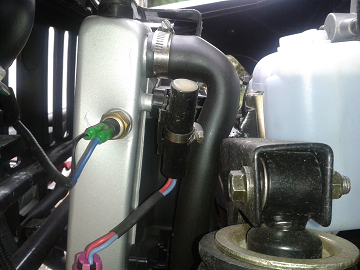

- Medi
- Beiträge: 278
- Registriert: 20. Jul 2014 12:01
- Buggy: Quadix 800
Re: Quadixinspektion - Kosten und Problembehebung
Hallo Flo,
Video hab ich mir angeschaut. Ich warte nun bis mein techn. versierter Kumpel aus dem Urlaub wieder da ist und frag den mal nach einer Lösung. Allerdings wollte der schon, dass ich einen größeren Kühler einbaue, naja....
Den Händler hatte ich schriftlich und mündlich bei der Inspektion über das Problem informiert. Passiert war nix (ausser Kühlflüssgkeit nachgekippt. Die steht jetzt über Maximum. Ob das nun wieder gut ist?). Den Importeur hatte ich ja auch angerufen. Der sagt, dass sei normal. Ich versteh es nicht. Auf meinen Beitrag hin, haben sich die Gemüter hier im Forum so erhitzt, wie mein Kühler. Das wollte ich natürlich nicht. Ich weiß nur noch nicht einmal wie der Temperaturfühler aussieht und wie/wo man ihn findet. Auch wie ich das Ding nochmal entlüften soll. Ich werde wohl einen 2. Versuch beim Händler starten, nützt alles nichts. Das Problem war ja auch von der ersten Fahrt an. Alle sprechen mich auf den laufenden Kühler an. Selbst während der Fahrt springt der alle 5 Min. an, kühlt den Motor wieder runter, bis das gleiche von vorne losgeht.
Gruß Thomas
Gruß Thomas

Also, wenn ich vor dem Kühlergrill stehe, pustet er mir die Luft entgegen. Der Ventilator/Schraube sitzt ja hinter dem Kühlergrill und bläst den Wind doch dann durch den Kühler - zwar gegen den Fahrtwind, aber ist dass nicht so?
- 20140729_180334360.png (200.59 KiB) 6544 mal betrachtet

Wenn man ca. 80km/h fährt muss der Kühlerlüfter in Deinem Fall gegen Luft mit 80km/h ankämpfen, wenn er denn gebraucht wird.
Im normal Fall wird ein Kühlerlüfter nur im Stadtverkehr (wenn man oft steht) gebraucht, ansonsten regelt bei einem gut ausgelegten Kühlsystem das Thermostat die Motortemperatur.

Der Ventilator hat nur den Zweck -
die Temperatur vom KÜHLER abzutransportieren - nicht mehr und nicht weniger -
Die Stau wärme soll vom Lüfter weg.
Auch wenn es wieder ( ach lassen wir das )
Euer Kühler ist und bleibt eine Fehlkonstruktion -
Das Bild von Eurem Kühler Spricht ja schon Bände .
Ne ich lasse es nicht - Der Kühler kann so nicht Funktionieren !!!
Für den Ungläubigen - LERNE -
Es gibt bei Ventilatoren eine ABRISSKANTE -
genau diese hat der Lüfter Unweigerlich da er nicht * FREI * die Warmluft Abtransportieren kann !!!
Das nächste Problem ist der Lüfter wird in seiner Lüfterleistung Eingeengt (Bedingt duch den Strömungsstau )

Ventilatoren mit einem KUNSTOFF-FLÜGEL - haben eine noch Höhere Abrisskante wie ein Lüfter mit GUß oder reinen Metall Flügeln.
Zum Kapieren - Sobald der Kunstoff-Flügel auf Gegendruck Stößt * in dem Fall hier der Tank * bricht die Leistung Zusammen .
So - und nun - Hebe mal die Physikalischen Gesetze außer Kraft
Grundsätzlich - ist es immer Richtig - Anschlüsse zu Überprüfen - Laufrichtung des Ventilators - Platzierung des Fühlers .
Aber all diese Dinge ändern nichts an der Fehlkonstruktion bzw. Platzierung des Kühlers .
@ Medi - Wenn Du vor Deinem Buggy stehst - MUß die Luft Richtung TANK Gedrückt werden -
