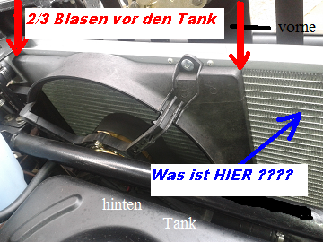

Was hast du eigentlich für ein Problem?
Aber man sieht, wie gut du dich mim quadix auskennst! Du hast ein Bild von oben gesehn und denkst du kannst mal locker aus der Hose behaupten, was da falsch ist?
Der Tank ist sehr flach. Darunter ist Platz zum atmen.

Da ich den Motor nicht kenne,
Werfe ich mal so in den Raum.
Hat er evtl. Einen mechanischen Thermostat??
Wenn ja, und der klemmt, könnte der Motor heiß werden.
Und der kühler bleibt kalt.
Solte aber der Temperatur Fühler am kühler sein,
Vergesst mein Vorschlag :megagrins:
So wie ich das verstanden hab, werde andere Quadix ja nicht heiß.
Oder werden da, andere kälter geredet als die warheit. :nachdenklich:
Dann würde die fehlende. Abluft wieder zum tragen kommen.

der Temperaturfühler sitzt meines wissens nach im Zylinderkopf.
Der Temperaturschalter für den E-Lüfter sitzt aber vorne am Kühler.
Daher würde ich davon ausgehen, dass der große Kühlkreis geöffnet ist/ das Thermostat richtig arbeitet.
Viele versetzen den Temperaturschalter. Weiß darüber aber nichts genaueres.
Die anderen werden auch heiß, auch meiner, aber nicht nach 500m Fahrt. Die Anzeige ist auch nicht die genaueste. Meiner hat starke Bordnetzprobleme. Wenn viele Verbraucher an sind, zeigt die Anzeige auch mal gern mehr an. Kann man auch beobachten, wenn man das Licht an und aus macht. Dann bewegt sich der Zeiger der Kühlmitteltemperatur. :bonk:
Er wird relativ schnell warm. Aber nicht heiß! Auch nicht nach 500m.
Also stimmt bei Medi definitiv was nicht!
Es gibt von Quadix ein Luftleitblech, dass oben an den Kühler kommt um ihn besser anzuströmen.
Das haben auch alle neuen Modelle. In dem folgenden Video wird der einbau eines ähnlichen eigenbau bleches beschrieben.
https://www.youtube.com/watch?v=Kq_D4ZBD-aU
Gruß Flo

Also mein Lüfter läuft auch fast die Ganze Zeit. Das kann man beim Quadix schon als normal/ Serienmäßig betrachten.
Natürlich kann man das nicht gutheißen, will ja nicht wieder als Händler beschimpft werden, aber das ist meines wissens nach zumindest ein Problem, das alle haben. Nicht nur du.
Die Frage ist nur, ob er überhitzt/ vllt sogar kocht, oder ob es dein Lüfter schafft, den Motor wieder runterzukühlen?
Bei mir funktionniert das ganz gut. Temperatur wird dank Lüfter immer im mittig/ oberen bereich gehalten (90-100grad ca)
Größerer Kühler wäre natürlich auch ne Möglichkeit, glaube aber nicht, dass es nötig ist. Poblem ist eher die Anströmung vom Fahrtwind, da er ja auch nur teilweise hinter der Öffnung des Kühlergrills sitzt.
Ich kenne ein paar Amis, die Fahren in Arizona rum. Die hätten schon lägst nen größeren Kühler eingebaut, wenn die damit auch probleme hätten.
Also ich würde als erstes ein Blech oben ranmachen. Der Temperaturschalter kann wohl anders angeordnet werden, damit der Lüfter früher anspringt. Wenn deiner eh dauernd läuft, ist er entweder schon anders positionniert, oder dier umbau würde dir auch nichts bringen.
AAABER an deiner Stelle würde ich das deine Werkstatt KOSTENFREI machen lassen.
Wie schnell steigt deine Temperatur denn tatsächlich an?
Zwischen nach 500m heiß werden, überhitzen und einer generell hohen Kühlmitteltemperatur, die aber durch den laufenden Lüfter gesenkt wird gibt es starke unterschiede.

wie hast Du denn gemerkt, dass der Lüfter falsch herum gelaufen ist. Auf diese Idee ist ja schon einmal einer drauf gekommen (oder warst Du das?). Hatte ich schon getestet. Also, wenn ich davor stehe, bläst er mir die Luft ins Gesicht. Ist das nicht richtig so? Die Luft müsste ja dann bei Dir angesaugt worden sein. Aber wenn ich den Kühler anfasse, dann ist der wirklich richtig heiß (ich glaub das passt schon und von daher zeigt der Sensor wohl richtig an oder?). Du weißt ja, ich und Technik. Was ist das für ein Teil, wo der rote und hell-blaue Draht hingeht? Muss denn die Temperatur nicht hinten am Motor gemessen werden und dann nach vorne an den Kühler übermittelt werden (Vorstellung eines Laien)?
Gruß Thomas
Re: Quadixinspektion - Kosten und Problembehebung
Verfasst: 6. Aug 2014 08:14
von Klahof
Medi
Was meist du mit "Wenn ich davor Stehe"
Der Luftzug des Fahrtwindes , also von Vorne nach Hinten,
wird durch den Lüfter unterstützt. Also auch von Vorne nach Hinten.
Wenn dein Lüfter nach Vorne bläst, muss er während der Fahrt gegen den
Fahrtwind ankämpfen. Das ist dann nicht so Toll.
Ich würde mal den Lüfter um klemmen (oder Lüfter drehen).
Es gibt Lüfter mit fester Laufrichtung die bei falscher Richtung,
sich aus ihrem Lager drehen.

Also, wenn ich vor dem Kühlergrill stehe, pustet er mir die Luft entgegen. Der Ventilator/Schraube sitzt ja hinter dem Kühlergrill und bläst den Wind doch dann durch den Kühler - zwar gegen den Fahrtwind, aber ist dass nicht so?
Verfasst: 6. Aug 2014 15:26
von Hermann
Medi hat geschrieben:...zwar gegen den Fahrtwind, aber ist dass nicht so?
im normalen Fahrzeugbau arbeiten Kühlerlüfter mit dem Fahrtwind, warum sollte es beim Buggy anders sein?
Wenn man ca. 80km/h fährt muss der Kühlerlüfter in Deinem Fall gegen Luft mit 80km/h ankämpfen, wenn er denn gebraucht wird.
Im normal Fall wird ein Kühlerlüfter nur im Stadtverkehr (wenn man oft steht) gebraucht, ansonsten regelt bei einem gut ausgelegten Kühlsystem das Thermostat die Motortemperatur.
Grüßle

Hermann hat geschrieben: ansonsten regelt bei einem gut ausgelegten Kühlsystem das Thermostat die Motortemperatur.
Was du aber bei nem Buggy eher nicht hast. Die Dinger werden irgend wie zusammen geprügelt- Gedanken wie das ganze funktioniert macht sich von den Gelblingen sowieso keiner und der Importeur noch viel weniger.

Der Ventilator hat nur den Zweck -
die Temperatur vom KÜHLER abzutransportieren - nicht mehr und nicht weniger -
Die Stau wärme soll vom Lüfter weg.
Auch wenn es wieder ( ach lassen wir das )
Euer Kühler ist und bleibt eine Fehlkonstruktion -
Das Bild von Eurem Kühler Spricht ja schon Bände .
Ne ich lasse es nicht - Der Kühler kann so nicht Funktionieren !!!
Für den Ungläubigen - LERNE -
Es gibt bei Ventilatoren eine ABRISSKANTE -
genau diese hat der Lüfter Unweigerlich da er nicht * FREI * die Warmluft Abtransportieren kann !!!
Das nächste Problem ist der Lüfter wird in seiner Lüfterleistung Eingeengt (Bedingt duch den Strömungsstau )
Mal Gespannt wann hier wieder so ein Internet Gelehrter Physikalische Gesetze Umgehen kann :kotz:
Jetzt kommt dann wieder der Oberfachmann - :nachdenklich: Oder ist er ein Händler :nachdenklich:
Wurscht - jeder der ein wenig Nachdenkt kann nur zu dem Ergebnis kommen das ich Recht habe
Gleiches Bild - andere Erklärung dazu
Noch einmal für den ( Laßt gut sein ich Zensiere mich selber )
Ventilatoren mit einem KUNSTOFF-FLÜGEL - haben eine noch Höhere Abrisskante wie ein Lüfter mit GUß oder reinen Metall Flügeln.
Zum Kapieren - Sobald der Kunstoff-Flügel auf Gegendruck Stößt * in dem Fall hier der Tank * bricht die Leistung Zusammen .
So - und nun - Hebe mal die Physikalischen Gesetze außer Kraft :bla: :bla: :bla:
Grundsätzlich - ist es immer Richtig - Anschlüsse zu Überprüfen - Laufrichtung des Ventilators - Platzierung des Fühlers .
Aber all diese Dinge ändern nichts an der Fehlkonstruktion bzw. Platzierung des Kühlers .
@ Medi - Wenn Du vor Deinem Buggy stehst - MUß die Luft Richtung TANK Gedrückt werden -

Ich Glaube ich Baue meinen Benzinkühler wieder aus :toast:

Zumal es hier nicht zum tragen kommt, weil genug Platz hinter dem Lüfter ist. Die Bilder täuschen. Hättest du dir das von mir verlinkte Video angesehen, wäre dir das aufgefallen...
Werde morgen all meine Autos in die Werkstatt bringen und den Händler auf die fehlkonstruktion des E Lüfters Hinweisen. Bekomme bei keinem meine kleine trollhand zwischen Motor/ nebenagregate und Lüfter....
Komisch... Kann dir nur nochmal empfehlen, dir einfach mal nen quadix aus der Nähe anzuschauen. Da ist wirklich genug Platz.
Tut mir leid, dass du dir eine solche mühe gemacht hast.
Kannst auch gern mal vorbei kommen und dir meinen anschauen, bzw Vieleicht sieht man sich ja mal in nem OF park oder so...
Das ein Teil des Kühlers nicht vom Lüfter angesaugt wird ist richtig. Das muss man nicht verstehen, warum da nicht gleich einer verbaut würde, der den gesamten Kühler abdeckt... Es würde wohl einfach der billigste genommen, der in der Schublade lag...

Verarsche Ruhig mit Deinem Halbwissen die anderen .
Die haben ja die Probleme - wenn sie einem Händler seine Verkaufswerbung hier Glauben .
