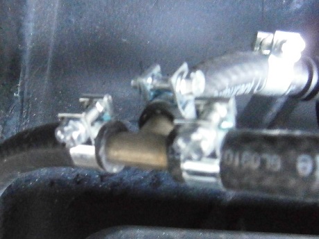

hallo leute,melde mich auch mal wider,das mit den bremsgereuschen,hate eine ganz andere Ursache,die die federvorspanung der bremszange,war zu lasch :thumbdown: nachgebogen und die bremszange ist jetz spielfrei :thumbup: :thumbup: dan war ich noch an einem weekend auf tour in baden-württenberg und habe mir die blinkerrückstellung einbauen lassen,super service und super sache :thumbup: auf der Rückfahrt habe ich mal wider benzin Geruch,der Ursache schnell gefunde,bezinschleuche undicht,,neue bezinschleuche moniert 4,5m und sauber verleiht mit den richtigen Briden..grüsse max

Benzinschlauchprobleme hatte ich auch schon. Auf einmal fing er nach benzin zu stinken.
Ursache waren zwei Schlauchschellen. Diese waren völlig verrostet und schon aufgesprungen und hatten auch den Benzinschlauch beschädigt.

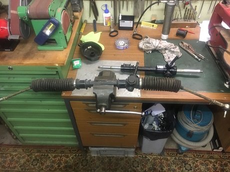

So hallo leute,,,habe jetz einen tacho stand von 16500km,und leuft und leuft..bis auf das lenkungsspiel und habe gleich mal eine neue zahnstagenlenkung bestellt,bei Capa diffusion,zum das teil gleich mal optimieren,mit Schmiernippel und messingbüchse,,,jetz 1A..
