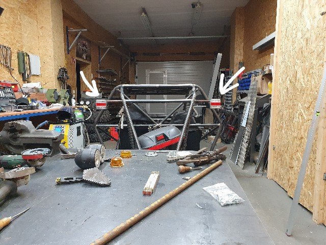

ein paar Lämpchen angebaut, es folgen Scheinwerfer und Spiegel.

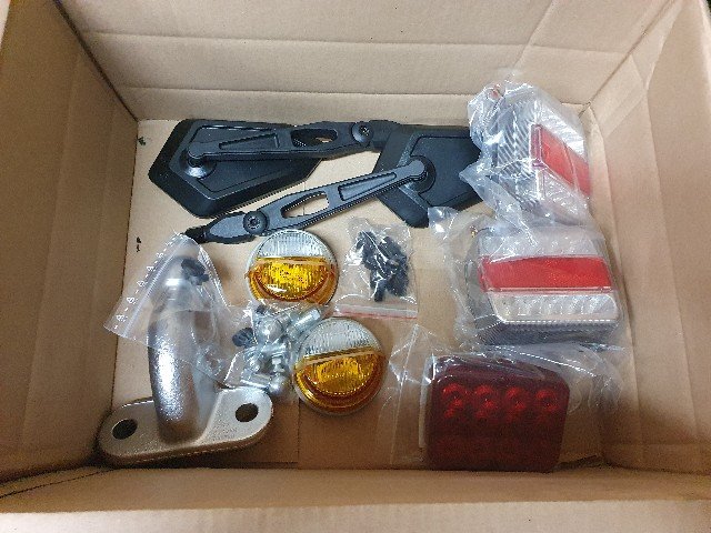

Wie versprochen: Scheinwerfer und Spiegel. :thumbup:

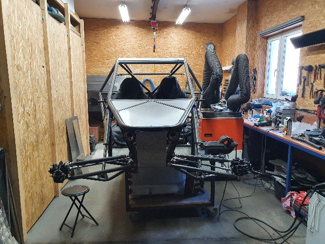

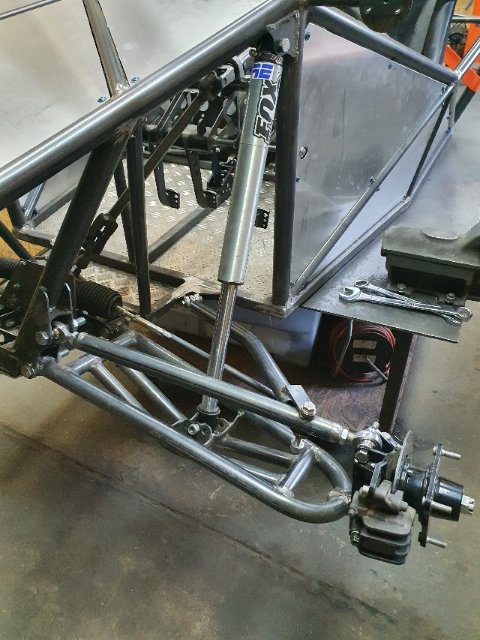

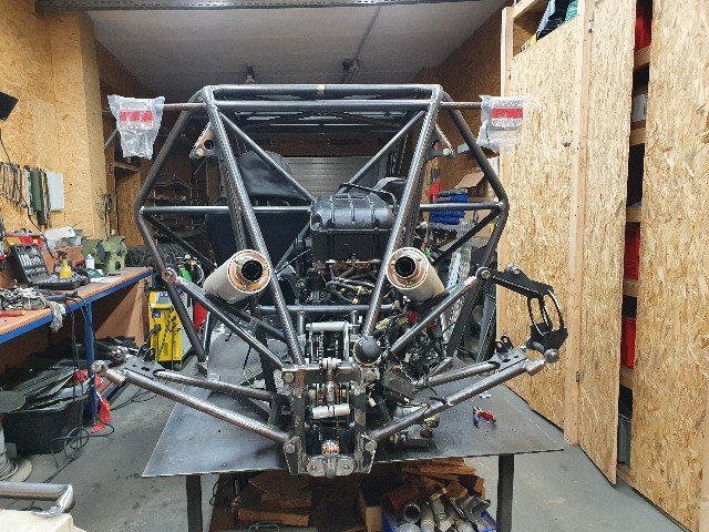

Obere A-Arms fast ferrig, warten auf nen Gewindeschneider M12x1,25 LH.
Frontansicht
Anhängerkupplung ist auch dran.
A-Arm Umbau von 12" auf 10" Dämpfer

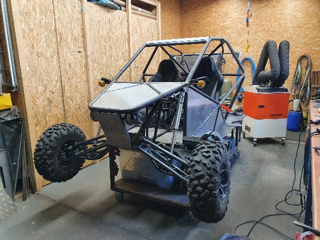

So, Räder mal rangehängt.
Bremssattel eingepasst.
Motor ausgerichtet und Platz gemacht.
Platz für Kette geschaffen:
Motorhalter eingepasst.

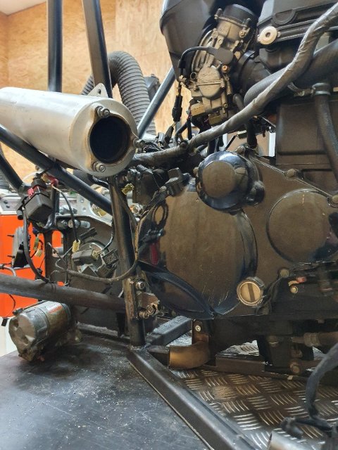

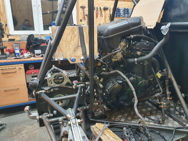

Heut habe ich die Vergaser, den Luftfilter, die Spritpumpe und den Kabelbaum zusammengebammelt um mal ein Gesamtbild zu bekommen.
Und es könnte ein Motor draus werden.
Dann habe ich die Endschalldämpfer reingehängt um ein Gefühl für die Optik und den Auspuffweg zu bekommen.
Das wird ein Spaß.

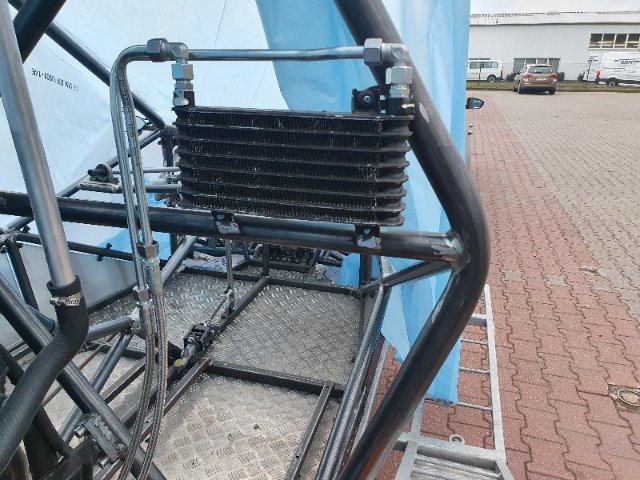

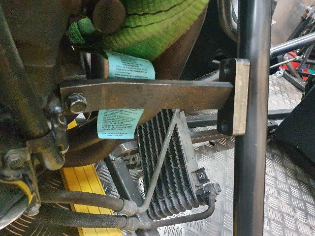

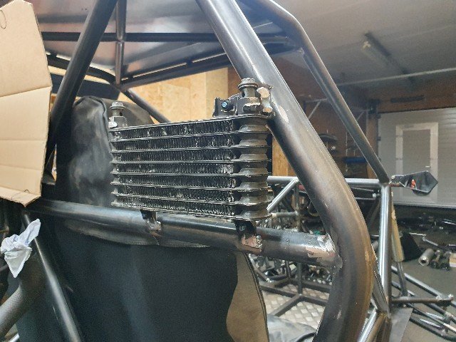

Ölkühler ist eingebaut und die Rippen gerichtet

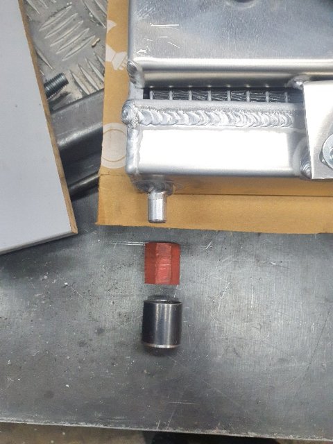

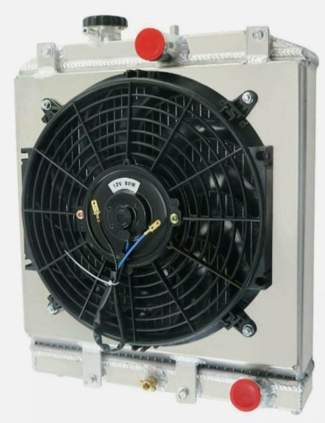

Ich habe einen Wasserkühler gekauft und mit einer Schablone reingehalten.
Die Verschlauchung wird super spannend.

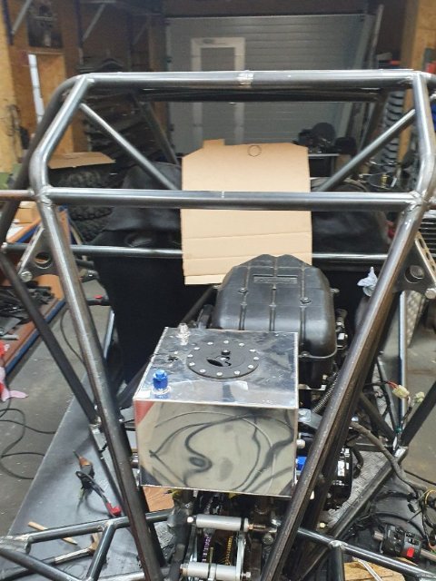

Beitrag von Shockwave »
Ich habe den Tank eingebaut. Bin nicht voll zufrieden aber es bleibt erstmal so.

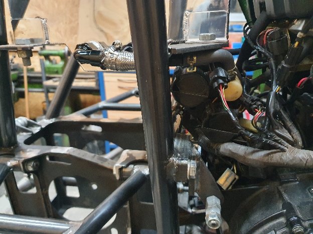

Re: Shockwaves Barracuda X2 Build Magdeburg
Ich habe heute alle Pedalboxen mit federn versehen und Bowdenzüge für Choke und Gaspedal verlegt.
Gaszug:
Chokezug:
Benzinschlauch:

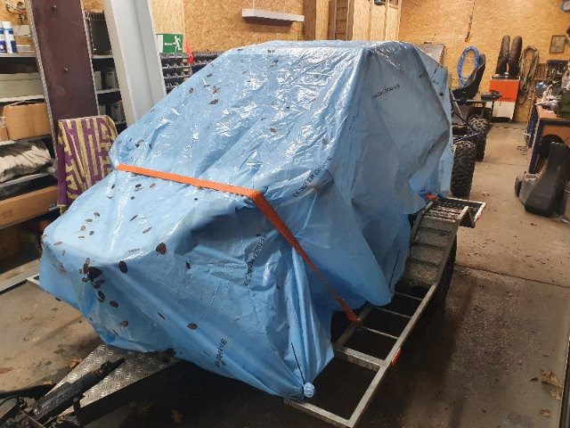

Aufgeladen und verpackt.
Morgen gehts zum Ölkühler anschließen.

Verrohrung ist dran. :happy:

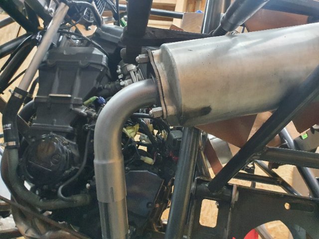

Der Auspuff ist fertiggestellt.
Ich habe nun endlich die restlichen Rahmenrohre eingeschweißt.

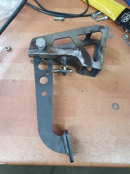

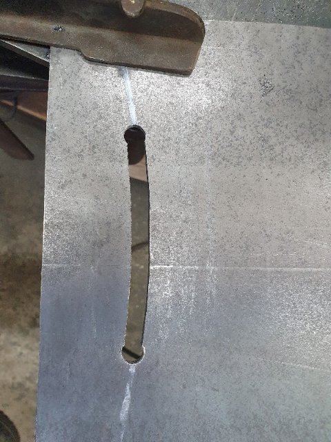

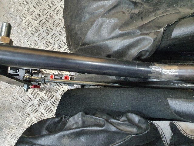

Ich habe die Handbremse fertiggestellt:

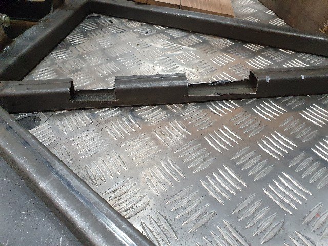

Langloch in 3mm Blech schneiden.
Blech ausrichten:

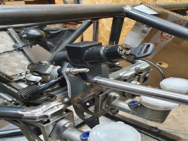

Motor startet mit Zündschloss auf Knopfdruck, wie es soll.
Das Zündschloss hat ein Lenkradschloss, dieses konnte ich mit etwas tüfteln nutzbar machen.
