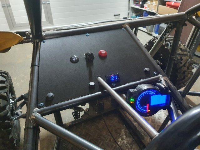

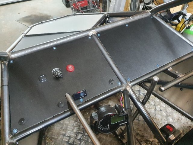

Dash V2 ist gut geworden. Bin zufrieden, fehlt nurnoch eine Ganganzeige.
Alle Räder sind dran.
Nun war es so weit: nach 9 Monaten Bauzeit steht er endlich auf eigenen Beinen. Ich hab die Antriebswellen und die Dämpfer vom Barracuda MK2 gemopst. Noch ein paar Kleinigkeiten und dann gehts am Wochenende auf zur 1. Probefahrt. :happy: :happy:

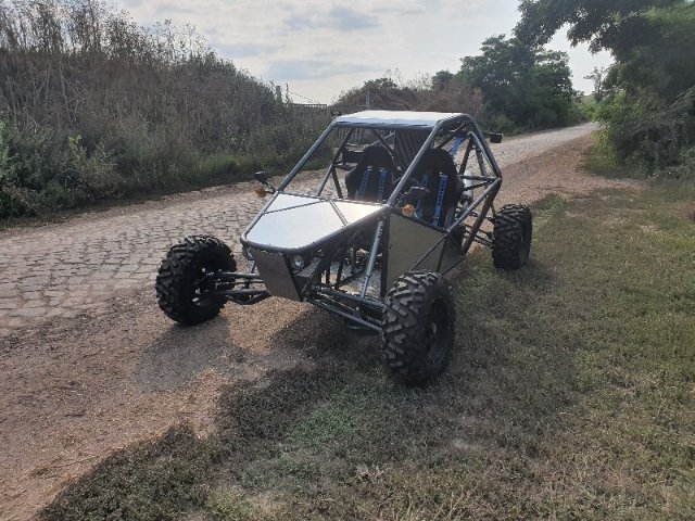

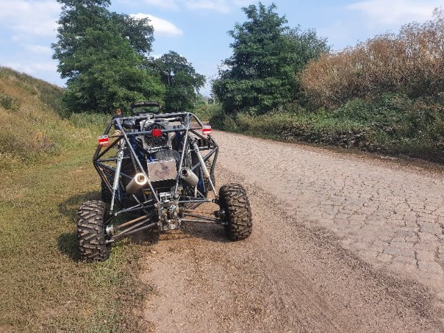

1. und 2. Probefahrt waren krass. Nichts defekt und hammer Vortrieb.
Der geht mit dem Motor nochmal wesentlich besser als der Cuda.

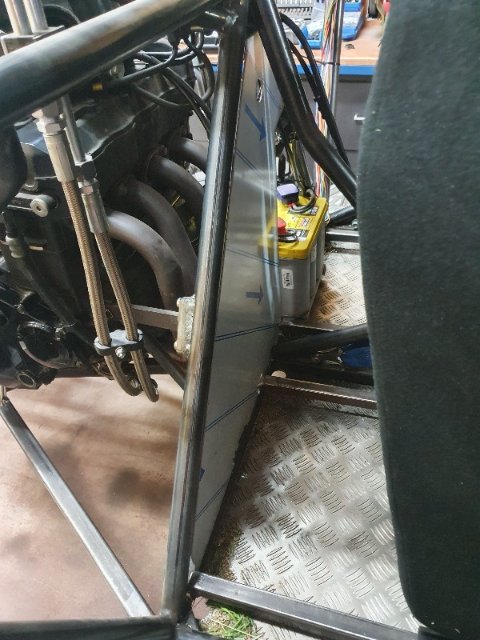

Es ist natürlich noch einiges zu tun. z.B die Firewall zwischen Motor und den Sitzen. Tolles Blech. :roll:

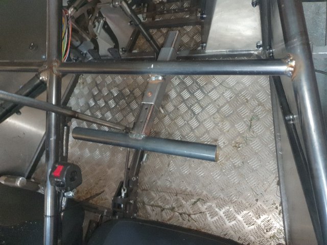

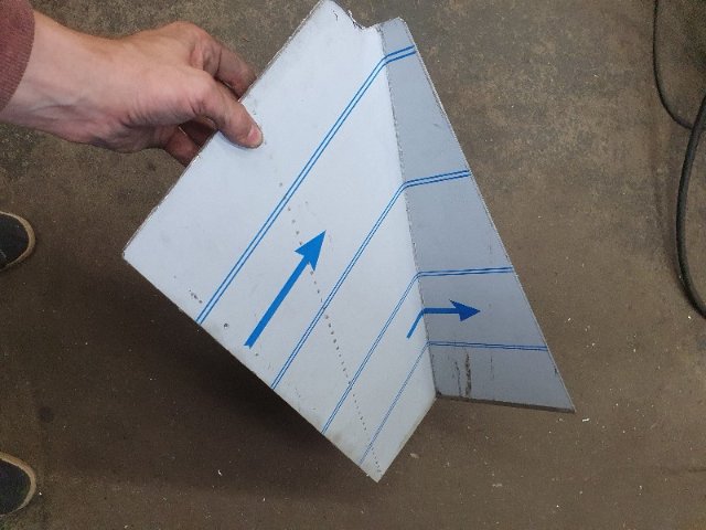

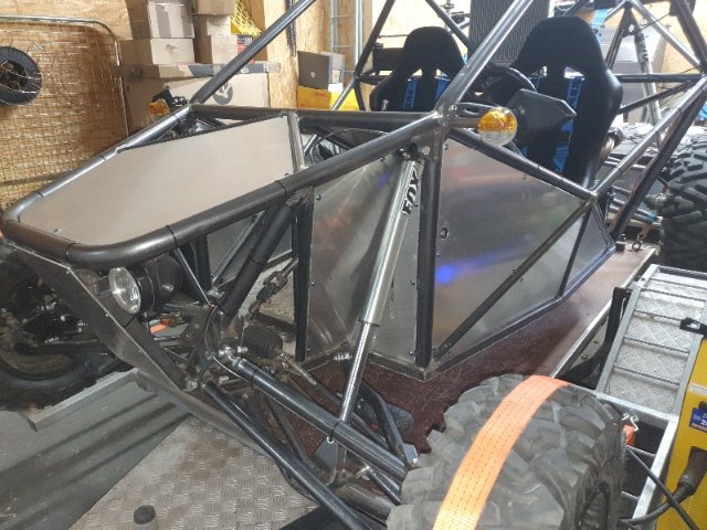

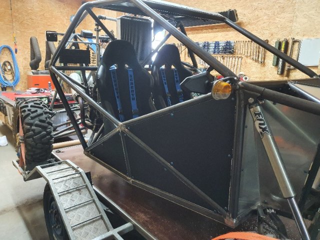

Ich habe mich nun doch dazu enschlossen, die Bleche im Fußraum kompliziert mit Biegung zu machen.
Hat 5h gedauert, aber hat auf Anhieb geklappt. So ist das von Edge eigentlich nicht vorgesehen, aber gefällt mir so wesentlich besser.
So siehts zusammengesetzt aus.
Dann habe ich heute noch die Griffstange und die Fußstütze auf der Beifahrerseite fertig gemacht.

An alles gedacht- sogar der Angstgriff verstellbar :respekt:

Na klar, hab ja die leise Hoffnung, dass meine Frau mal mitfährt, da muss alles stimmen. :crazy:

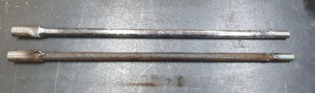

Das Bump Steer Problem bin ich wie folgt angegangen:
Das Lenkgetriebe von Edge ist 280mm breit, meins war 330mm.
Das hat bedingt, dass ich es weiter nach vorn setzen musste als mir lieb war.
Ich habe es also um 5cm gekürzt und dahin verpflanzt, wo Edge es in seinen Plänen vorsieht.
Dadurch habe ich erheblich an Lenkwinkel gewonnen.
Jetzt waren die Spurstangen natürlich 2,5cm zu kurz und mussten erneuert werden.

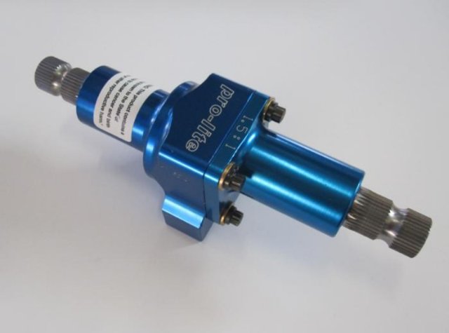

Für das Problem mit den vielen Umdrehungen habe ich mir ein 2:1 Übersetzungsgetriebe bestellt.
Jetzt muss ich nurnoch einen Platz dafür finden, wenn es eintrifft.

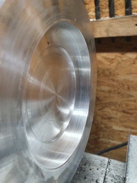

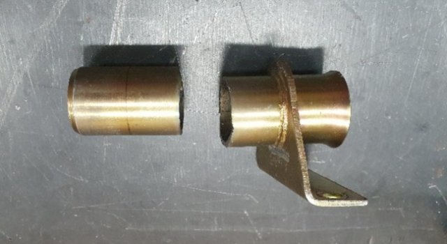

Ich habe mich gestern und heute um den Tankdeckeladapter gekümmert.
Für meine alte Drehbank und mein primitives Werkzeug ist das Ergebnis ganz ansehnlich geworden.

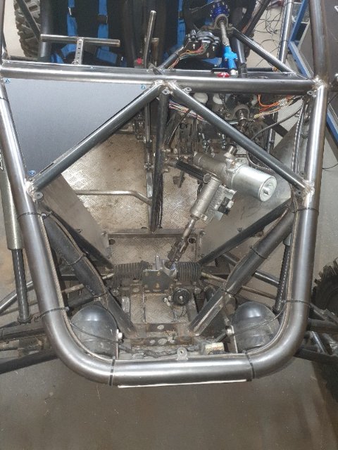

Nach Einbau der Lenkuntersetzung habe ich leider festgestellt, dass die Lenkung zwar nun super direkt ist aber auch total schwer geht.
So schwer, dass ich nun die Wahl hatte:
a) Lenkrad aus einem Bus verwenden
b) Fitnessstudio für mehr Armkraft
c) Servolenkung einbauen
Ich habe mich für c) entschieden und alles nötige bestellt. :kopfklatsch:
Damit explodieren die Kosten für die Lenkung. :wand:
Lenkgetriebe 65€
Kreuzgelenke 35€
Lenkuntersetzung 2:1 145€
Servolenkung 60€
Steuergerät Servolenkung 35€
Lenkradnabe 25€
Lenkrad 25€
390€ :mad:

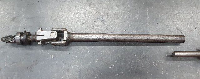

Mein erster Versuch war jedoch das obere Kreuzgelenk auszutauschen und das untere gerader an das Lenkgetriebe anzubauen.
Das doppelte Gelenk hat leider nur Probleme gemacht und wurde danach auch nochmal umgearbeitet.
Work it harder, Make it better, Do it faster, Makes us stronger
Shockwave
Beiträge: 182
Registriert: 9. Feb 2017 10:09
Buggy: Edge X²
Quad: Yamaha Raptor 700 2021
F-Kart 170 mini HotRod
Wohnort: Magdeburg
Re: Shockwaves Barracuda X2 Build Magdeburg
Beitrag von Shockwave »

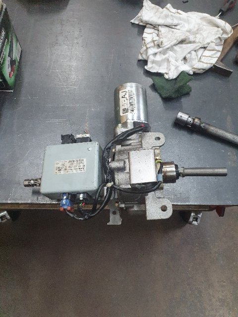

Wie angedroht hier die Bilder der Servolenkung.
Der Einbau ging ganz gut von der Hand. Wie immer war es recht knapp aber passte schlussendlich doch noch rein.
Da muss es zwischen.
Die Probefahrt danach war der Hammer!! :freu:
Hab nen Kumpel eingesackt und wir sind über Feld und Waldwege geflogen. Der Fahrkomfort ist sooo viel besser als beim Barracuda, weil auch Schläge auf die Vorderachse einfach abgefangen werden und nicht am Lenkrad ankommen.
Die Leichtgängigkeit, verbunden mit der Direktheit der Lenkung ist atemberaubend. Man fühlt sich einfach mega sicher und ist auch bei langen Drifts in Kurven überhaupt nicht gestresst.
Fazit: Hat sich gelohnt.

Aus welchem Spenderfahrzeug issn die Servo? Ich würd gern meinen PickUp mit sowas nachrüsten :pfeif:
gruß hot-rod

Corsa B / C
Dazu brauchste nen kleines Zusatzsteuergerät, was die Fahrinformationen simuliert.
Schau mal bei ebay rum...
