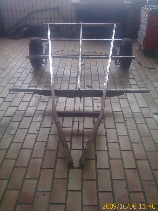

Da es so gut wie keinen Anhänger im Markt gibt, wie ich ihn gerne hätte, habe ich mich entschlossen mir selbst einen zu bauen.
Als Basis hab ich mir einen älteren Wohnwagen mit 3,80m Aufbaulänge für 240,- EUR bei ebay ersteigert. Zulässiges Gesamtgewicht beträgt 1000kg.
Dann bin ich mit der Axt und der Säge an den Aufbau gegangen und hab alles entsorgt, bis auf das Fahrgestell inkl. Achse.
Momentan sieht das Ganze so aus:
Leider ist das Fahrgestell nicht verzinkt, obwohl der Wohnwagen mit Bj. 1981 gar nicht so wahnsinnig alt war. Daher hab ich bis jetzt schon allein zweieinhalb Tage damit verbracht, den alten U-Schutz auf Teerbasis sowie den Rost zu entfernen.
Auf den Bildern seht Ihr das fast fertig entrostete Gestell. Nur noch wenige Ecken fehlen.
Auf der anderen Seite ist die nicht vorhandene Zinkbeschichtung aber auch wieder ganz nett, denn so lässt sich das Fahrgestell schön lackieren. Ich bin noch nicht ganz sicher, ob das Gestell gelb oder schwarz glänzend wird.
Der Abstand (vorderste bis hinterste Querung) beträgt exakt 3m. Das Plateau ist also 80cm kürzer, als der Wohnwagen war. Das liegt daran, dass der Wowa Aufbau einen Überhang vorne und hinten hat. Aber da ich einen Kasten-Anhänger haben möchte, in den ein Buggy vom Format Kinroad problemlos hineinpasst, sind drei Meter genau richtig ... und ich hatte auch mit ca. 3m Fahrgestelllänge gerechnet, als ich den Wowa ersteigert habe. Hat also ausnahmsweise alles mal hingehauen, wie geplant.
In der ersten Ausbaustufe bau ich mir erstmal einen Plateau Anhänger daraus. Später möchte ich dann noch einen Alu-Koffer draufbasteln, der dann schön schwarz-metallic gelackt wird. Und da kommt dann noch ein gelber BC Schriftzug drauf... ich glaub das sieht dann ganz nett aus.
Die Flachkant-Rohre für das Plateau sind bestellt... Kosten ca. 100,- EUR. Ich glaub, das wird am Ende ein ziemlich günstiger Hänger, wenn man mal von der ganzen Arbeit absieht. Aber das betrachte ich im Moment mehr als Hobby :thumbup:

Das Fahrgestell ist mittlerweile komplett entrostet und schwarz glänzend lackiert...
Möchte den ganzen Hänger (auch das noch zu bauende Plateau) in Schwarz halten... schaut wahrscheinlich ganz nett aus.
Als nächstes geht's an die Achse und die Auflaufbremse. Werde wohl ein paar E-Teile benötigen, wie z.B. neue Stoßdämpfer, Bremsseile, Kugelmaul usw... aber das hält sich in Grenzen.
Weitere Bilder folgen, wenn's weiter geht.

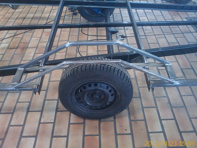

Hab mich mal aufgerafft und weiter gemacht.
Die Radbremsen sind gereinigt und gangbar gemacht. Die Achse ist entrostet und lackiert. Neue Brems-Seile hat er auch.
Die Auflaufeinrichtung hab ich ebenfalls auseinander genommen, gereinigt und wieder zusammengesetzt.
Das Zugmaul ist neu, genau wie das Stützrad und die Stoßdämpfer.
Momentan baue ich den Hilfsrahmen aus Stahlrohl. Die Radkästen werden befahrbar sein. Der Hilfsrahmen ist auch schon zu 75% fertig. Er ist mit dem Grundrahmen verschraubt und abnehmbar. Ein paar Kleinigkeiten noch, dann wird er ebenfalls grundiert und lackiert.
Das Plateau wird am Ende die Abmessungen 3,00m x 1,90m haben.
Schön breit...da passt dann so ziemlich jeder Bug drauf.
Kleine Buggies wie ein Bugrider können zwischen den Radkästen hindurch fahren (passt so gerade eben mit ca. 2cm Luft), größere fahren drüber.

Jo,ganz brauchbar!So ähnlich wird meiner auch aussehen,allerdings mit n Bootstrailergestell.Kann ich dann alternativ noch bis 5,60 ausziehen zum Holz holen oder ä.Fliegt auch schon alles rum,Hänger, Aluplatte 5x2,50m,neue Auflaufbremse,30er Vierkant,Beleuchtung usw.Nur eins fehlt noch:Zeit.
Bin jetzt 2 Wochen nonstop an diesem dusseligen Bug zugange.Schnauze jetzt voll.Wenn'er fertig ist regnets sowieso wieder ununterbrochen.
Was soll denn als Eindeckung auf deinem Trailer?Trittalu oder Siebdruck?Mit Tüv und allem Zippundzapp kommste dann auch schon Richtung 1000. mfg

Der hat ja recht viele Querungen und Längsrohre als Auflage ... und das auf dieser geringen Länge von nur drei Metern. Da kann ich ziemlich dünne Siebdruck-Platten drauf pappen.
