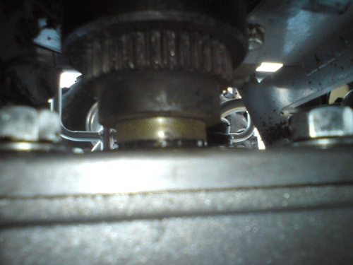

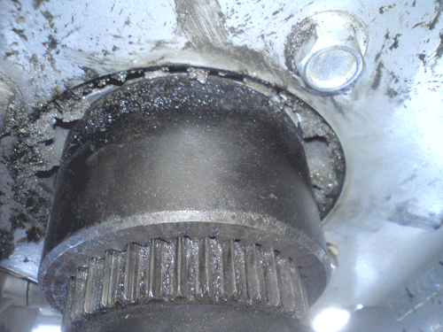

Hallo Gemeinde,
heute war es das Erste mal soweit, ich musste laufen und das Ding mit dem Hänger holen.
Bei gemütlicher Fahrt auf dem Feldweg plötzlich ein kratzen und dann Stand die Kiste. Rückwärts geht noch alles.
jedenfalls sind die beiden Zahnräder zwischen Getriebe und Diff. auseinander und lassen sich mit der Hand ca. 5mm in jede Richtung bewegen. d.h. ich kann das Zahnrad max 5 mm wieder zusammenschieben.

@ Frogger,
hier habe ich mal ein Bild hochgeladen, die anderen werde ich eben mal keiner machen.

Frogger hat geschrieben:Das hört sich ja nicht gut an.Mach die Bilder mal kleiner und stell sie ein. Die Zahnräder werden mit einer Hülse die innen verzahnt ist verbunden. Ist die noch da? Vermute das es Dir das Diff zerlegt hat war bei mir auch so.
Ein zerlegtes Diff kann ich mir fast nicht vorstellen. schiebe ich die Hülse über das Zahnrad kann ich ca. 10m Fahren bevor sich die Hülse wieder vom Zahnrad trennt.
Was hast Du nach deinem Diff-Schaden gemacht, wieder das Original eingabaut oder gibt es hier eine gute Alternative? Ich bin halt jetzt erst bei knapp 700 km....
Grüße, und Danke aller Antworten.

Hallo Ante
bei Dir hat sich der Sicherungsring der in der Hülse sein sollte verabschiedet oder war nie eingebaut dadurch hat sich die Hülse nach vorne geschoben und irgendwann gibt was nach etweder die Verzahnung oder die Hülse rutscht ganz runter Hoffentlich ist nichts an deinem Gehäuse kaputt gegengen

@ Frogger, ich war zu diesem Zeitpunkt auf langsamer Fahrt. 10m davor habe ich ein trockenes Bachbett überquert (langsam) und daher auf Schrittgeschwindigkeit. Eben deswegen vermute ich keinen Gehäuseschaden. Es trat jedenfalls kein Öl aus und sichtliche Schäden am Gehäuse sind nicht zu erkennen.
Wie Du das beschreibst, sollte der Sicherungsring in der Hülse auf dem Foto sein. Nur damit ich das verstehe, wie bring ich den in einen geschlossenen Zylinder (Hülse) wieder ein? Oder ist der am Ende zum Getriebe?

Die Sicherung befindet sich in der Mitte der Hülse innendrin. Du musst das hintere Diff losschrauben und es etwas nach hinten ziehen dann geht die Hülse raus. Schau Dir die Verzahnung gut an nicht das die beschädigt wurde denn Du hast schon das neue Modell mit der Metallhülse beim Vorgänger war die aus Kunststoff.
700km Hast Du noch Garantie? Dann lass es machen

Weiowei, das Plastikding sieht ja schlapp aus.
Also wenn ich das nun richtig verstehe, ist die Hülse hinüber. Selbst wenn ich die ausbauen kann werde ich einen defekten Ring feststellen? Egal ob aus Kunststoff oder Metall.

Das wirst Du sehen was alles beschädigt ist wenn Du es ausbaust wenn Du Glück hast nur die Hülse.
Habe das Teil deswegen rumliegen da ich ein neues hinteres Diff gebraucht habe und da war die mit dabei.

Hier mal ein Paar Bilder die ich gestern für AB machen musste. Vielleicht siehst Du ja was...
Danke für jede Antwort, mit dem Dingens währe ich ohne dieses Board schon recht aufgeschmissen.
- DSC00242.gif (138.97 KiB) 6177 mal betrachtet
- DSC00240.gif (142.91 KiB) 6175 mal betrachtet
