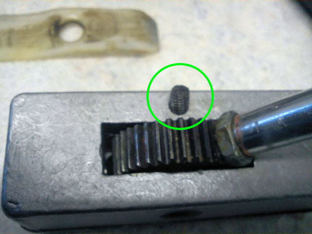

habe heute gezwungenermaßen mal den Schalthebel auseinander genommen. Er ließ sich nicht mehr bewegen. Hatte ich die Tage schon mal, doch da ging er plötzlich wieder nachdem ich ihn abgebaut und geschmiert hatte. Aber jetzt weiß ich die Ursache, aber der Reihe nach:
Hier sieht man den abgebauten Schalthebel nachdem die Abdeckhaube entfernt wurde. Etwas fummelig ist es den Entriegelungszug vorne am Bremspedal ab zu bekommen. Nach dem entfernen der Haube kam auch schon der Übeltäter für den festsitzenden Hebel zum Vorschein. Eine Madenschraube (fixiert sonst die Welle von dem Hebel) hatte sich gelöst und war zwischen die Zahnräder gekommen. Durch das hin und her probieren war das Gewinde schon ganz abgenutzt. Lag wohl schon länger da drin rum.
Habe dann trotzdem noch den Rest auseinander gebaut. Nachdem man die Verschraubung vom Entriegelungszug entfernt hat, kann man die Verriegelung (Federbelastet) raus ziehen. An der Seite ist noch eine weitere Schraube. Sie verhindert wohl, dass sich die Verriegelung verdreht.
Die Welle des Hebels lässt sich aufgrund der bei mir fehlenden Schraube dann leicht entfernen.
Als letztes kann man dann die eigentliche Betätigungsstange raus ziehen.
Das war es, muß jetzt nur die Welle abdrehen lassen, weil die Nut irgendwie nicht an der richtigen Stelle ist. Würde ich es so montieren das die Madenschraube diese arretiert, würde auf einer Seite ein Stück Welle über stehen und Haube ging nicht drüber. Außerdem sind zwei von den vier Befestigungsgewinden fertig. Werden nun auf M10 vergrößert.
Aber weiß jemand, wo man die nachfolgend zu sehende geschlitzte Mutter her bekommt. Auch dieses Gewinde ist nicht mehr das Beste.

Schöner Bericht. :clap:
Habe das ganze dank Peckfitz schon des Öfteren zerlegen
müssen :curse:
Zur Mutter, Achim oder einfach normele Mutter nehmen und mit Flex nen Schlitz machen.
