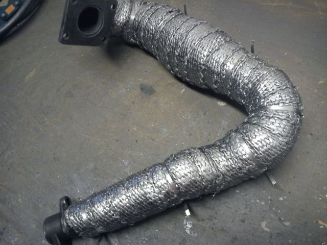

dretek hat geschrieben:Habt ihr mal Erfahrung mit diesen Auspuffbändern aus Kohlefaser oder Keramik gemacht ?
Möchte dem Auspuff hinter den Sitzen ein wenig gegen die Hitze isolieren.
ich habe ein solches Band (Grafitband) um den Krümmer und das Flexrohr von meinem BCB gewickelt. Würde sagen das die Umgebung nicht mehr so heiß wird. Befestigt/Fixiert habe ich das Band mit Metallkabelbinder (auf den nachfolgendem Bild noch nicht gekürzt).
Mentos77
