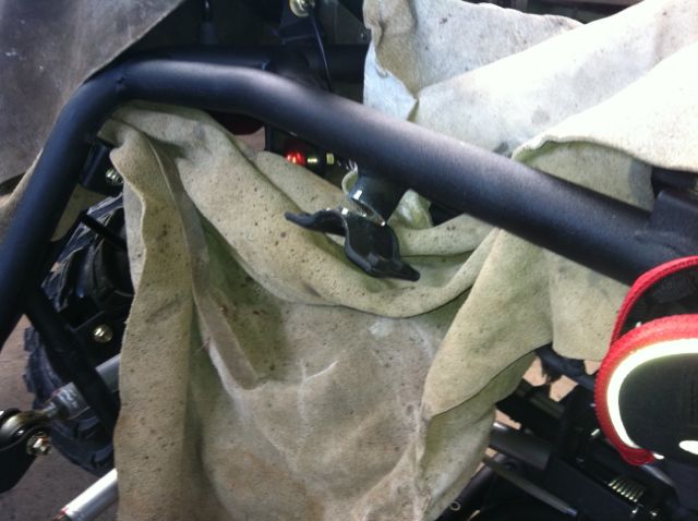

Am Freitag direkt vorm Urlaub habe ich mich dem Lenkrad gewidmet:
Nach dem tieferlegen vom Sitz war das Lenkrad zu hoch um angenehm fahren zu können, also mußte der Winkel geändert werden.
Bei dieser Gelegenheit haben ich es auch gleich zentriert. In China scheinen sie zwischen den Sitzen zu sitzen . . . .
Als erstes wurde die Halterung fas abgesägt, ein Rest zum ausrichten haben wir stehen gelassen.
Dann das Lenkrad wieder notdürftig rangehalten und solange gebogen bis es passt.
Dann wurde der Halter wieder neu verschweißt, verschliffen und angemalt - sieht wieder aus wie original und das Fahren ist ein ganz anderes - wiedereinmal :P
Hier noch die Bilder, aber das erkennen ist nicht ganz so leicht:
Absägen und ausrichten
wieder verschweißen
wieder verschweißen
Fertig
Fertig

"""""Dann wurde der Halter wieder neu verschweißt, verschliffen und angemalt - sieht wieder aus wie original und das Fahren ist ein ganz anderes - wiedereinmal :P
Hier noch die Bilder, aber das erkennen ist nicht ganz so leicht:[/quote]""""""""""
...sieht wieder aus wie original :lach: , war das Schutzgas alle oder habt Ihr gegen den Wind geschweißt. Das ist nicht geschweißt, das ist gebraten, noch dazu an der Lenkung :bonk:
nix für ungut :nono:

Die Elektrode hakte ein paar mal, aber das ist nur äusserlich. Es wurde noch schön verschliffen! Die schweißnaht selber ist ok!
