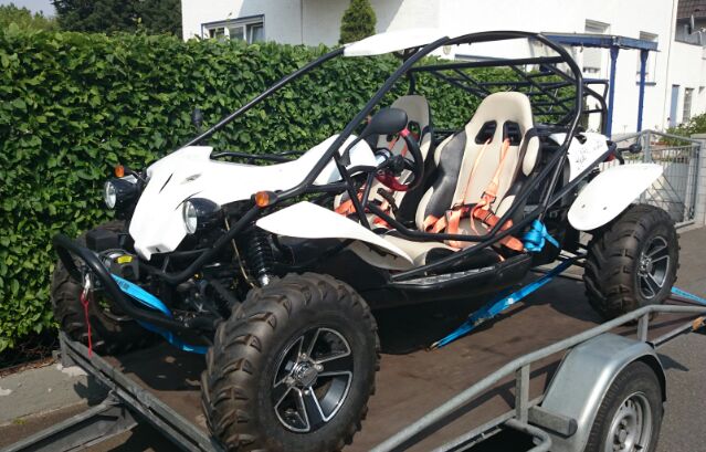

vor ca 4 oder noch mehr habe ich meinen Kini 650 verkaufen müssen...
Jetzt habe ich es nicht mehr ohne Buggy ausgehalten...
Seit gestern bin ich stolzer Besitzer eines "Tension 500" oder wie auch immer der jetzt offiziell heißt...
3 Jahre alt und 850km auf der Uhr ....hat hoffentlich Zukunft :mrgreen:
Zustand: auf Grund der Laufleistung fast wie neu.
Bisher keine großen Baustellen entdeckt... außer das der L-Gang nicht reingeht bzw gar nicht zu finden ist... Eigentlich muss dafür der Schalthebel ganz vor... Aber bis auf Anschlag springt der gar nicht in den Gang :nachdenklich:
Das eine oder andere rasselt aber das kennen wir ja schon... Mache ich mich die Tage mal dran...
Da jetzt Grade die ersten 3 Jahre nach Erstzulassung abgelaufen sind muss er zum TÜV... Sind wir mal gespannt... :crazy:... und dann muss er noch angemeldet werden...
Ich freue mich auf jedem Fall auf einen neuen Abschnitt und einen tollen Sommer :D
