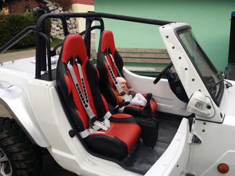

1. Schroth Hosenträgergurte

- Hosenträgergurte
- Schroth.jpg (96.47 KiB) 7605 mal betrachtet

Und noch ne Frage.... Sind das jetzt Automatikgurte, oder statische?
Also ich habe statische verbaut, weil die AutomatikGurte Platzprobleme hinter den Sitzen bereiten und auch die Funktionalität meiner Meinung statisch aufgrund der Umlenkungen besser gegeben ist.
