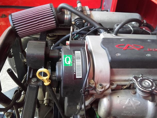

Der Originalluftfilter mit Kasten und allen Ansaugschnorchenl wurde heute auch kurzerhand demontiert
und durch einen K&N RU 1420 ersetzt.
OK...Das letzte Bild ist irgendwie unscharf. Soll auch nur zeigen, wieviel Platz man danach im Motorraum hinzugewinnt.
Jetzt werd ich mir noch einen K&N Filter für die Ventildeckelentlüftung besorgen.

Hallo zusammen, habe doch noch einen bekommen. Anbei Foto´s. Ich finde die Lösung SUPER !

Hast du jetzt für die Ventildeckelentlüftung ein Loch in das Gummi des Filteranschlusses gemacht?
Mußt du jetzt öfter kontrollieren, ob dir der Filter dort nicht einreißt.
Und wie ich sehe, ist der Be und Entlüftungsschlauch für das Differential oben offen. Nimm da am besten einen längeren Schlauch und besorg dir dann noch einen kleinen K&N Filter für Motorentlüftung. Sonst kann da nämlich Kondenswasser und Sand oder Staub ins Differential gelangen.
- Thomas W.
- Beiträge: 33
- Registriert: 12. Apr 2016 05:09
- Buggy: Quadix Buggy 800, 4x4
- Wohnort: Hagen/Westf.
Re: Luftfilter
Hallo, jo habe ein Loch in den Luftfilter gemacht und den Schlauch von der anderen Seite mit einer Schlauchschelle fixiert.
So kann er nicht rausrutschen.
Hast Du ne Nummer von K u N für den Diffrenzialschlauch ?
