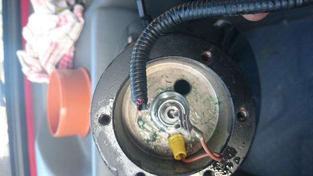

Muß die Verkleidung abbauen da das Kabel von der Hupe abgerissen ist .
Habe den Lenker ab die Schrauben alle raus 4 Blechschrauben und eine gewindeschraube die in der Mitte .
Mir kommt es vor als ob es geklebt wäre ?
Möchte ja nichts kaputt machen .
Gruß Uwe :buggyfahrer:

Also ich hatte die Verkleidung schon einmal demontiert. Es ist ein riesen Dreck, die zwei Hälften sind theoretisch nur ineinander geclipst, aber das Zündschloss ist im Weg, kann dir dazu nur Sagen, dass es theoretisch nicht verklebt ist. Ich habe damals auch etwas Gewalt anwenden müssen und dabei sind leider eins bis zwei Kunststoffnasen abgebrochen, aber nach der Montage hat die Verkleidung trotzdem noch gut gehalten.
Zu deinem Kabelproblem, du denkst es währe ein Kabel abgerissen. Bei mir war auch nur ein Kabel angeschlossen und das zweite einfach durch die Verschraubung auf dem Lenkgestänge eingeklemmt, so dass es auf der Karosseriemasse liegt.

Mit dem eingeklemmten Massekabel ist auch bei mir so .
Werde Morgen noch mal drann gehen :nachdenklich: und dann hole ich den dicken Hammer :kerlchen:

Habs hin bekommen alles noch ganz geblieben.
Der Mitarbeiter von Quadix ( Thomas) hat mir geholfen mit 3 Bilder und das war Super . :clap:
Hab alles gemacht und wieder zusammen gebaut aber nun klemmt der Hupenknopf wenn ich das Lenkrad fest ziehe .
Heute Abend mal schaun warum das so ist .
