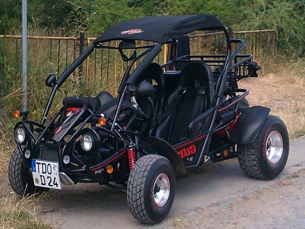

Das passt jetzt vielleicht nicht zur Sache. Wie hast Du Dein "GLANZSTÜCK" auf diesen Waldweg bekommen, ohne ihn dreckig zu machen? Ich weiß nicht... Kaum habe ich meinen mal aus der Garage raus, sieht er auch schon wie ein Baufahrzeug beim Autobahnbau aus. Wohlgemerkt, nachdem es 4 Wochen geregnet hat! :nachdenklich:
