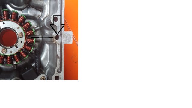

Loch für Öldruck Sensor
Bild 1 => Öldeckel auf der Ständerbohrmaschiene
Bild 2 => Da hin kommt es
Bild 3 => Vergleich gebohrter Öldeckel zu original
Bild 4 => Der angebohrte Ölkanal führt direkt zur Ölschmierung der Kurbelwelle
Jetzt warte ich auf die Öldrucksensoren von VDO und auf den Zöllig Gewindebohrer... :pfeif:

Gestern kam der Gewindeschneider...
Für ein Kegel Gewinde hatte ich so was auch noch nie.
Wie weit schneidet man rein, damit der Kegel vom Öldruckgeber nicht einfach in das Loch plumst?
Denke ich hab's ganz gut getroffen. Wollte aber keine Dichtungsscheibe verwenden, also hab ich den Kegel mit Teflon Band gedichtet.
Hab ganz gute Erfahrung damit gemacht. :wink:
Den Geber hab ich grad so bis zum Anschlag drauf drehen können ohne Angst zu haben, das gleich das Gewinde hinterher kommt.
Bin zufrieden. Jetzt kann der Motor in den Buggy! :-)
