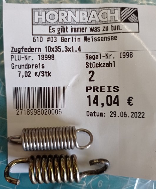

im zuge einer Wartung habe ich mir die Handbremse mal angeschaut.
Die Rückzugfeder ist wirklich zu Fett.
Wo gibt es Ersatz ... im nächsten Baumarkt. Leider abartig teuer.
Brachte ca. 10% mehr Bremsleistung, und die Edelstahlfeder passt perfekt.

Ist das die Feder die den Hebel am Bremssattel zurück zieht ?

Ja, die dicke ist die orginale.
Die kleiner passt perfekt von größe, länge und Zugkraft.

- wie du durch eine andere (schwächere) Rückzugsfeder allerdings 10 % mehr Bremsleistung erreicht hast, würde mich jetzt schon interessieren

Ja ist komisch ...
aber die orginalen Federn sind einfach zu stark.
Bei Voller Handbremse ( also bis wirklich nix mehr geht ) dehen sich schon die Bautenzüge,
und so hast du einfach ein paar Millimeter mehr Bewegung und somit mehr Bremse.
Im orginal Zustand bei leichtem Berg rollt dir das Quadix einfach den Berg runter .. die Handbremse ist wirklich einfach nur schlecht.
