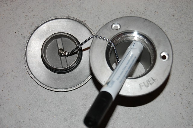

Nachdem ich von Boris die Tankstutzen und den Verbindungsschlauch bekommen habe,
mußten die Teile natürlich gleich angebaut werden. Da das Halteblech noch nicht ausgemessen
ist,hab ich den Stutzen, wie Oregenol, von innen eingebaut,-also Schlauch auf 20 cm kürzen:
Cuttermesser her, scharf wie ganz Solingen- aber nix da- der ist zäh wie Leder. Ok, Bügelsäge:
ich säge und treffe auf Stahldraht!! Außen isser rauh wie Hydraulikschlauch und innen mit
schönem weichen,anschmiegsamen Gummi! Der geht nieee kaputt!!
@ Boris: Guter Kauf, genauso der Tankstutzen. :thumbup: :clap:
Mit zwei 08/15 Schlauchschellen aussem Baumarkt schnell alles zusammen gebaut, die untere
Schelle genau auf Höhe des Tankrohres, damit sich das Gummi schön über den Rand drückt, und
abdichtet.
Jetz' an die Tanke: Rüssel rein, und es schäumt immer noch nach oben. :curse: Mist!
Ist zwar nicht so extrem wie bei Gelbmann's, aber ich hatte mir vom selbstgestrickten
Schwappschutz mehr versprochen. :(
Na gut, ich tank weiter bis der Saft im Schlauch steht, :oops: ääh ja- 22 Liter. Alles dicht!! :mrgreen:
Mit dem Rest, der noch drin war, müßten deutlich über 26 Liter reinpassen.
Deckel drauf, bezahlen, Abfahrt. Nach ca. 8 km, bei zügiger Fahrt ruckelt und bockt er.
Schnell nach Hause, Motor abgestellt,- gluckert's irgendwo. Ich dreh den Tankdeckel auf und es
macht: Bong!- also nicht das :bonk: sondern der Tank hat sich wieder ausgebeult!! Jetzt macht's
bei mir :bonk: das Gluckern kam wohl vom Sprit, der durch den Unterdruck aus dem Versager
zurück in den Tank gesaugt wurde...... immer noch alles dicht!!
Also morgen ein 2 mm Loch in den Tankdeckel bohren,- und feddich ist die Entlüftung.
@ All: soll ich bei Euren Tank's den Schwappschutz nochmal verändern?? Das wäre jetzt ne'
gute Gelegenheit und noch ohne großen Aufwand möglich!!
Werde das bei meinem erstmal so belassen, und wenn's mir auf den Keks geht, knipp ich das
obere Blech raus, dann müßte es besser werden.
comp_tankstutzen 001.jpg (115.54 KiB) 26862 mal betrachtet
comp_tankstutzen 004.jpg (103.59 KiB) 26862 mal betrachtet
bei dem schwatten Punkt soll das 2 mm Entlüftungsloch hin
comp_tankstutzen 009.jpg (107.89 KiB) 26862 mal betrachtet
wenn man mit dem Strahl kurz unters Gewinde zielt, betankt er sich ganz gut
comp_tankstutzen 011.jpg (136.29 KiB) 26862 mal betrachtet
Hardy

Ist der aber schön, der Tankdeckel :clap: aber ohne Belüftung :kratz: :nachdenklich: den Effekt hast Du ja schon gespürt, ist schon erstaunlich was, dass ausmacht :roll: Aber toll, zu lesen wie das Projekt läuft, echt schön geworden, :toast: Grüße Blacky

der Tankschlauch sowie der Einfüllstutzen stammen ursprünglich aus dem Bootszubehör und da haben die Tank's eine sep. Entlüftung und da die Bleche für den Tank schon gelasert waren.... :wink:
@Hardy:
Ein 1mm Loch sollte auch dicke reichen :thumbup:
Wie groß ist denn der Durchlass zwischen den Schwallblechen? Ich vermute mal kleiner als der vom Schlauch, oder?
Wenn Du den Durchlass vom Schwallblech bauartbedingt nicht größer bekommst, lass ihn weg! :bonk: :lach:

@ Boris: Der Durchlass ist schon etwas größer als beim Gelben.
Durch die gewölbten u. schräg eingeschweißten Bleche wird der Sprit
eigentlich nur umgelenkt. Wasser würde da "glatt" durchrauschen, aber
der Saft, der unsere Triebwerke zum Leben erweckt, schäumt halt wie Sau.

Das Entlüftungsloch habe ich 2,5 mm gebohrt, kleiner war mir zu riskant, weil
1. in diesem Bereich der Bohrer verläuft, und
2. Männer's: es handelt sich hier um massiven, gegossenen, dickwandigen Edelstahl! :lehrer:
Der lässt sich besch...eiden bohren. Also- kein Risiko eingehen und 'nen Bohrer
abreißen.Ich hab noch 3 mm Moosgummi, das schneid ich mir aus und fixiere das mit
der Befestigungsschraube für die Kette, und gut is.
Wer die Bohrung kleiner haben möchte, bitte selbst bohren. Andernfalls mach ich die
2,5 mm und es gibt 'n gratis Moosgummi dazu. :megagrins:
Boris, wenn ich bohren soll, bring bitte nächste Woche Deinen Tankdeckel mit. :wink:
Morgen, Samstag, startet die Serienfertigung. Ich versuche dann an den Blechen noch
was rumzubiegen. Wenn das nicht funzt, könnte man (später) durch Trennen des oberen
Schweißpunktes zumindest das obere Blech hochbiegen oder ganz entfernen.

Zum Thema Entlüftung : Bei mir kannst Du die Bohrung in den Deckel ruhig setzen.
