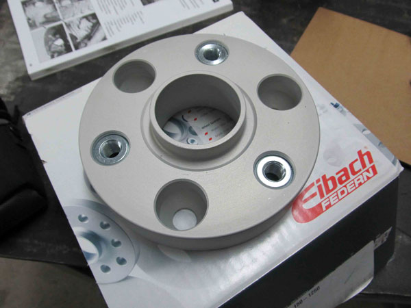

Ich hatte vor Weihnachten einige F16 Umbauten. Zwischen Weihnachten und Neujahr war ich vergrippt, so dass ich erst im neuen Jahr wieder langsam anfangen konnte.
Seit dem letzten Bericht ist folgendes geschehen:
Tankstutzen wurde fertig gestellt, was eine Heidenarbeit war, da eine neue Verbindung zwischen Tankstutzen und Tank gebaut werden musste.
Die C-Säulen wurden verkleidet und müssen irgend wann einmal verspachtelt werden.
Felgen sind da, Hamann Opera Design, rundrum 185er Eagle F1 Bereifung.
Dann mussten noch die hinteren Federn gewechselt werden, da HA-Feder links ca. 1cm zu sehr ins Knie ging. Im Handbuch steht, man muss dazu die Antriebswellen ausbauen. Dazu hatte ich keine Lust, und habe das mithilfe von 3 St. Federspannern, Hammer und Flex auch hinbekommen. Mach ich aber nicht mehr so. Eine Mordsplackerei!
Dann noch 30er Distanzscheiben hinten auf die rechte Seite.
Viele Grüße
micha
Viele Grüße
micha

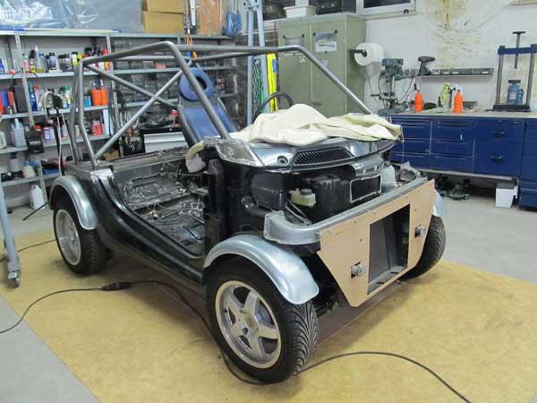

Re: Projekt Smagster
Mittlerweile sind jetzt auch die Radabdeckungen dran. Ich habe die Abdeckungen anschraubbar gemacht. Dazu musste ich passende Winkel anfertigen und diese in die Abdeckungen einpassen und verschweissen. Außerdem musste ich noch drei Helferlein bauen, damit ich die Abdeckungen einigermaßen fixieren konnte, um dann die Maße für die Befestigungspunkte zu nehmen. Ach! War das eine elende Fummelei.
LG
Micha

tonefield
So, die Universallampen (Anhänger) sind montiert.
- 39klein.jpg (37.56 KiB) 8613 mal betrachtet

tonefield
Bist Du blind ?! :ironie:
Die Türen müssen noch ran, und mit der Front geh' ich noch so was von schwanger.
Noch Knotenbleche für die stehenden Rohre, verschweißen und, und, und...
Ich muss jetzt Gas geben!!!
