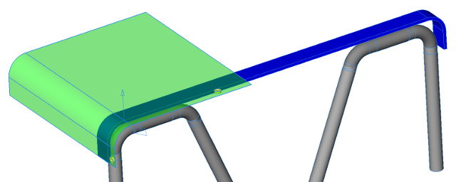

Die Idee mit den Spanngummis ist gut. Aber dieses System läßt sich noch weiter verbessern.
Zuerst brauchen wir eine ebene Auflage, damit das Stoffdach auf der ganzen Breite aufliegt. Vielleicht ein Alu-Flachmaterial, das kann seitlich zurechtgebogen werden, damit der Rand vom Dach ebenfalls aufliegt.
Dann die Gummis nicht an den Klettverschlüssen einhängen sondern in's Stoffdach richtige Ösen reinmachen. Dann können die Gummis das Dach besser strammziehen.
Siehe Skizze
Siehe Skizze

Es gibt noch eine Möglichkeit.
An diesem zusätzlichen Alu-Bügel Druckknöpfe anbringen die im gleichen Abstand angeordnet sind wie die originalen vorne am Fensterrahmen, die Gegenstücke entsprechend am Stoffdach.
Dann am Stoffdach vom vorderen zum hinteren Druckknopf "Rippen" einbauen. Diese Rippen könnten aus Alu- oder Rostfreiem Stahl gemacht werden, vielleicht 20 x 2 mm.
Das würde auch stabilität reinbringen.

Statt des Bügels aus Alu oder VA würde doch eine Gummikordel reichen. Eine die ins Verdeck eingearbeitet wird und dann an beiden Enden gespannt wird. Ähnlich wie bei den Anhängerplanen.
Ich kann leider keine technische Zeichnungen erstellen und einstellen

Bei den 'normalen' Cabrio's wird festerer Stoff genommen als beim Quadix. Und dort sitzen die Verdecke auch recht stramm, da flattert nix. Ich hatte schon mal die Ehre, bei einem Roadster das Verdeck zuzuknöpfen, war ganz schön anstrengend.
Sobald es irgendwo im Verdeck eine schlabbrige Stelle gibt, wird diese ab einer bestimmten Geschwindigkeit anfangen mit flattern. Die Gummis beim Sundowner halten das Verdeck zwar der Länge nach einigermaßen stramm, aber in der Breite gibt es aufgrund der unregelmäßigen Auflageflächen auf dem Überrollbügel weiterhin starke Wellen. Weiterhelfen könnten zwei Gummis, die die beiden hinteren Ecken vom Verdeck kräftig nach unten ziehen.
Ideal wäre, wenn der hintere Bügel die gleiche Kontur wie der Fensterrahmen vorne hätte. Dann dürften sich am wenigsten Falten bilden.
Eine Gummikordel oder auch eine feste Schnur hilft zwar bestimmt wieder ein Stück weiter, aber vielleicht nicht genug.

Das mit der durchgehenden Auflage ist ne gut Idee. Bin da auch schon um überlegen die Dachstrebe hinten umzuschweißen, da ich beim Rüchleuchtenumbau alles für ne dritte Bremsleuchte vorbereitet habe.

So weit alles okay.... Aber das Dach muß ja auch weiterhin zusammen faltbar bleiben
