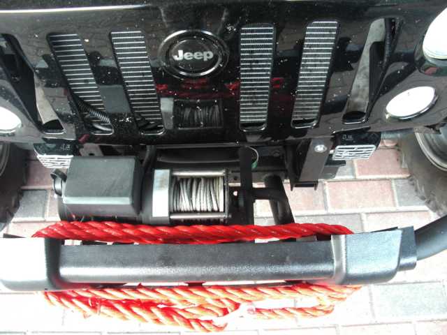

Noch eine Kleine Änderung, eine neue Hupe!
An der stelle der alten Hupe hab ich erst mal provisorisch alles zusammen gebracht.
Die höchste Form des Glücks ist ein Leben mit einem gewissen Grad an Verrücktheit

Re: Mein Quadix 1100
Top Update.
Hättest gleich mal ne LKW Fanfare verbauen soll. Das hätte Augen groß werden lassen, wenn da so ne kleine Kiste kommt und beim Hupen dann die Scheiben wackeln.
- QX44
- Beiträge: 653
- Buggy: Quadix 4x4 Bj.2014
- Wohnort: 27389 Stemmen
Die originale Hupe klingt auch ein bißchen verloren
Hast du da jetzt 2 verschiedene Töne genommen?
willst du die blauen Quetschverbinder so lassen?
Buggy-Joker hat geschrieben:Top Update.Hättest gleich mal ne LKW Fanfare verbauen soll. Das hätte Augen groß werden lassen, wenn da so ne kleine Kiste kommt und beim Hupen dann die Scheiben wackeln.
Daran hatte ich auch schon gedacht, oder so was das eine Melodie spielt
Aber die sind nicht Straßenzugelassen!!
So schon, zweiklang aus 310 und 380 Hz, bringen eine Lautstärke von 114 dB(A)sind von Hella.
Ursprünglich sollte eine Rechts und die andere Links aber da ist etwas zu wenig platz durch die Seilwinde. also erst mal diese Lösung.
Die Verkabelung ist auf jeden noch verbesserungswürdig.
Aber es war so ein schöner Tag da wollte ich erst mal
Auf jeden Fall hab ich deine Idee aufgegriffen und hab mir auch zwei Hupen bestellt.
Hab auch schon ne Idee, wo die ran sollen.
Du hast da ja ein Relais mit verkabelt. Hat der Quadix kein Hupenrelais? Hatte mich damit noch gar nicht befasst.

Also laut meinem Sicherungskasten hat der 1100er auf jeden Fall ein Hupenrelai. Ist die Nummer 28ig im Sicherungskasten.
mir war erst mal wichtig das es geht.
Aber es ist gut zu wissen das ich mir das vereinfachen kann

Ich stell das hier mal mit rein, damit das Thema Hupen zusammen bleibt.
Ich hab zwei Hupen von Steba. 139db sollen die haben
Ich hab die beiden seitlichen vorhandenen Gewindebohrungen genutzt.
Verkabelung mach ich nachher noch. Hier wieder nur Dauerregen

Na, in der Position sieht das ja mal richtig gut aus, als wenn es Original wäre!
So sind die Löcher dort unten dann auch vernünftig genutzt.
