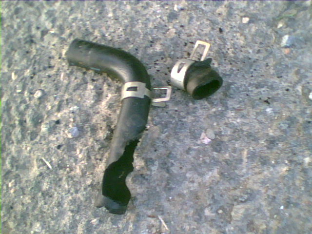

heute ist mir bei meinen Buyang eine Kleinigkeit kaputt gegangen.
Seht selbst.. Hier ist eine Verbindung vom Krümmer zum ??? ... keine Ahnung was das ist?! Wisst Ihr es?
In der Anleitung steht was von secondary feed valve?
Kurz gesagt, Gummi und heißer Auspuff vertragen sich nicht...
Kennt jemand ne alternative??

Hi Herbert,
das ist das SLS (Sekundärluftsystem). Ist bei Achim auf der ersten Autobahnfahrt auch durch ....
Lösung: Ab das Geraffel und zuschweissen!. Aber drann denken vor'm e-schweissen die Batterie abzuklemmen und in den Schlauch (meine der zum Vergaser führt) eine Schraube stecken. Sonst bekommt der Gute keinen Schibritt mehr
Auf Teuschi's und meiner Schrauberparty hat Shoggy das direkt bei Achim in der Werkstatt zugeschweisst.

Damit wird dem Abgas Luft zugeführt was im Falle einer Abgasmessung von Vorteil sein kann, ist aber unwarscheinlich daß der Bug ohne SLS je die Grenzwerte erreichen wird.
Andere Möglichkeit, an den Anschlüssen Gewinde reinschneiden und mit Schrauben verschliessen.

das Problem könnte nur werden das das Rohr sehr dünnwandig ist.
Aber mal schauen, vielleicht fällt mir noch was anderes dazu ein..

... wir schweißen zu und fertig

Hallo Schuppo,Schuppo hat geschrieben: .................wozu dient denn das Teil dann?
Herbert
durch ein SLS soll der nachgeschaltete Katalysator schneller auf Betriebstemperatur kommen um so frühestmöglich seine Betriebstemperatur zu erreichen.

Die Chinesen haben das wohl immer noch nicht verstanden, dass Gummi solchen Temperaturen nicht stand hält..... tz tz tz... die Rückführung ist bei meinem 300ter nach 80km gekommen.... so ein Blödsinn braucht der Buggy nicht bin ja nun genug Km gefahren um das zu bestätigen.
Hier mal ein Bild von meiner Abgasrückführung
Mach zu das Ding und alles ist gut
