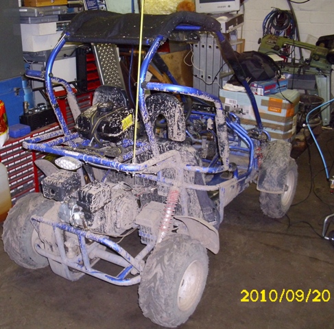

Update:
Nach dem 2. Einsatz in Peckfitz vom 17. - 19.09. hat der Buggy ne Menge Dreck und Wasser eingesammelt.
Wie beim 1. Mal auch, war er dauerhaft im Einsatz und hatte kaum Pausen.
Hier die Mängelliste (bisher, fange gerade erst an)
- Kotflügel vorne und hinten links im Eimer (Der Bugyy lag drauf)
- Alle 3 Befestigungen vom Tank ausgerissen
- Spurstangenkopf rechts, Mutter gelöst
- Auspuff rostet mächtig
- Spur verstellt (beide Räder gleichmäßig :kratz: )
- Bodenblech Fahrerseite verformt. (Die Bodenfreiheit war wohl nicht ausreichend)
Positiv:
Ich habe mal den Riemen gemessen. (Es ist immer noch der 1.)
Breite aktuell: 18,3 mm
Breite Neuzustand: 19 mm
Klasse das Teil, bin echt zufrieden :thumbup:
Auspuff gestrahlt
Auspuff gestrahlt
Lecker....
Lecker....
