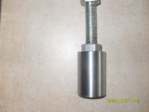

da es ja anscheinend keine Polradabzieher mit der richtigen größe gibt, hat der Onkel Sven sich mal aufgemacht, und hat einen anfertigen lassen :P
Nach gefühlten 37474 Telefonaten durch ganz Europa, 123 Werkstättenbesuche diverser Quad-u. Motorradläden waren wir uns sicher :wtf:
Nur eine Person aus Tschechien, besitzt so ein Teil.
Das kann nicht angehen.
Ist aber schön, wenn es einen Formenbau in der Firma gibt :thumbup:
Und das schöne ist, es ist nicht ein Ding was zusammen "gebruzzelt" ist, sondern es ist ein Teil :baeh:

das Teil ist Super :thumbup:

sieht gut aus, was für ein Gewinde isses denn ? M?? x ?
Re: Polradabzieher
Du fragst ja Sachen :(
Ich hab das Polrad mit in die Firma genommen, das Teil bestellt, und dann :shock:
Nach der ganzen Rennerei wegen dem Abzieher, bin Ich gar nicht auf die Idee gekommen, irgendwas zu messen, etc :peinlich:
Passt auf jeden Fall auch z.B. bei dem 4x4 von Renli, Shark und Luck und diversen Quads, wo der 500er CfMoto Motor drin ist.
Fakt ist, das es eigentlich unmöglich ist, das Polrad ohne den richtigen Abzieher gelöst zu bekommen, es sei denn, man ist schmerzfrei, und kauft mal ebend ne neue Kurbelwelle.

krabbenjoe hat geschrieben: es sei denn, man ist schmerzfrei, und kauft mal ebend ne neue Kurbelwelle.
Du warst mal so Cool :lach:
