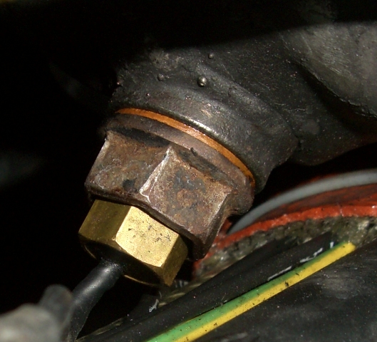

so jetzt werde ich noch paar zusatzanzeigen anbauen.einmal volt anzeige und öltemp.hat jemand ne idee wo ich am besten den tempgeben verbaue am cf 188?oder hats schon jemand gemacht?hoffe es kommen paar vorschläge.danke schonmal.

Marco1981 hat geschrieben:...hat jemand ne idee wo ich am besten den tempgeben verbaue am cf 188?....
ich kenne Deinen Motor zwar nicht, aber auch das Ding hat sicherlich irgendwo eine Ölablaßschraube.
Diese habe ich bei mir genutzt.
Durchgebohrt, Gewinde rein und Sensor eingeschraubt.
Klappt prima.

Gruß Olaf.daran habe ich auch schon gedacht.mein ölablass Schraube ist m12x1,5 und der Geber hat m10x1,0.habe bissl Angst das man das Gewinde wegdreht von der ölablass.

So,heute mal fix ne ölablass-Schaube gedreht,als Adapter für den Geber natürlich.

Prima Lösung :thumbup:
Nur aufpassen beim Anziehen, die Wandstärke des Einschraubgewindes scheint recht dünn zu sein.
Messing reagiert da sehr empfindlich.

Ui,es gibt ja doch noch leben hier.lach(Spaß)..ja klar werde ich weiter berichten und fleißig Bilder machen.klar passe ich auf auf beim anziehen.nen linksdreher liegt schon da fals sie abreißen tut :D
