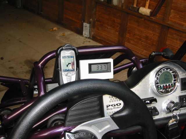

O.K., hatte das NAVI beim Bugrider vor das Cocpit angebaut, da war der kürzeste Weg am Zündschloß (ohne Relais) anschließen. Sollte doch kein Problem sein das Kabel vom Zündschloß am Rahmen nach oben zu legen, bei Deiner Version geht das Kabel ja auch am Rahmen nach oben.
NAVI Position:
Grüßle
