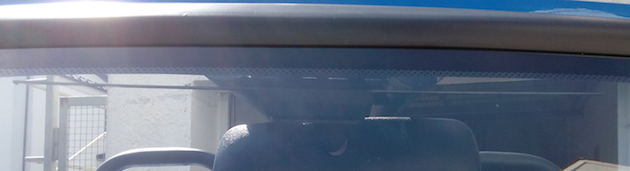

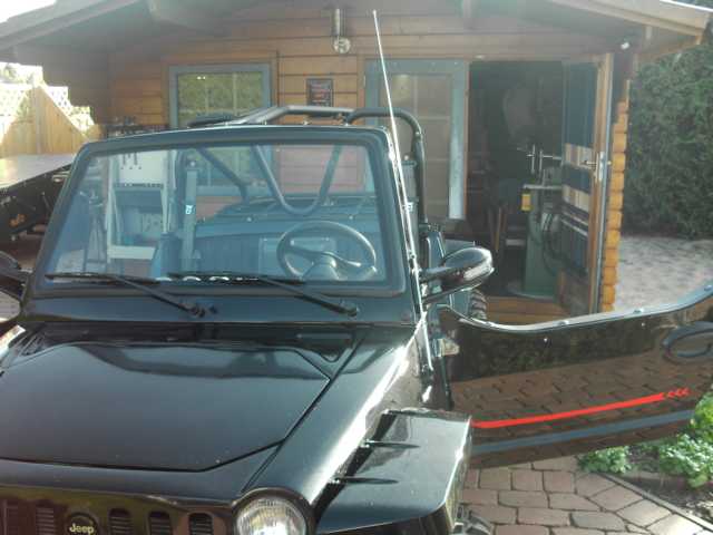

Alexkle
Re: Antenne
Beitrag von Alexkle »
die Hirschmann Antenne ist mit einer selbstgebauten Kunststoffhalterung am Rückspiegel montiert, so das sie so gut wie nicht zu sehen ist! :P
Und das Antennenkabel einfach in dem Festergummi verlegen! :P
Gruß alexkle

QX44
Beiträge: 653
Registriert: 1. Okt 2014 22:49
Buggy: Quadix 4x4 Bj.2014
Wohnort: 27389 Stemmen
Re: Antenne
Beitrag von QX44 »
Beim1100er ist der Innenspiegel ja auch fest montiert. Daher ist das eine gute Lösung :thumbup:
Beim 800er wird der Innenspiegel mittels Saugnapf an der Windschutzscheibe befestigt und fällt auch dann auch mal ab und zu runter :mrgreen: . Da wär das keine gute Lösung.
