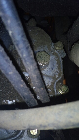

Kann jemand evtl ein Foto von der einfull ablass und Kontrollschraube machen?

Kann mir jemand was zu den Fotos 1 bis 3 was sagen?
Stefan22
Re: Getriebeöl wechseln
Beitrag von Stefan22 »
1 ist vorne oben
2 ist seitlich am getriebe
3 ist ganz unten am Getriebe

:nachdenklich: hast du ein anderes Getriebe als ich?
Meine Ablaßschraube sitzt unten am Getriebe. 22er oder 24er Schlüsselweite.

Nun weiß ich bescheid, habe beim Buggy Store angerufen.
Die grosse oben ist die Einfüll und die große unten die Ablassschraube. Beide SW 24
