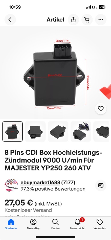

Diese CDI könnte passen, aber keine Garantie bin lange raus aus dem Thema 😉 Grüße Blacky
