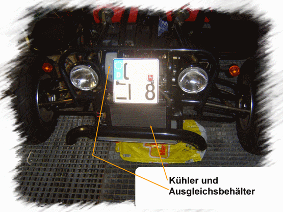

ramki
Re: Frage zum Kühlkreislauf ... Wie rum läuft's?
Okay, bin überzeugt! Tatsächlich wird Luft eingeschlossen, die nur
schwer raus zu bekommen ist. However, nach viel Schlauchmassage
hab' ich sie einigermaßen rausgekriegt.
Erste Probefahrt gestern Abend hat eine konstante Temperatur von
85°C bei geschlossenem Heizzulauf und konstant 80°C bei geöffnetem
Heizzulauf ergeben.
Dafür strahlt einem dann wohlige Wärme um den Körper . . .
Die Temperatur muß ich aber nochmal am Tag testen. Gestern Abend war
es nämlich ohnehin schon recht kalt, als ich unterwegs war.
Ansosnsten ist soweit alles zusammengebaut. Muß nur die Schläuche noch
'n Bissel sauber verlegen.
Hier die ersten Fotos ->
Ramon
...der Ausgleichbehälter sollte aber eigentlich an der höchsten Stelle des Kühlkreislaufes sitzen...
ramki
Hallo Huppi, berechtigter Einwand ...
Ich weiß, das Bild mit dem Heizaggregat täuscht durch
die Perspektive.
Tatsächlich ist Unterkante Ausgleichsbeghälter etwa auf
gleicher Höhe, wie Oberkante Heizgerät . . .
Scheint so - zumindest bisher - tadellos zu funktionieren.
Ramon
die Perspektive.
Ramon
airwolff
hi,ramki hat geschrieben:Hallo Huppi, berechtigter Einwand ...![]()
die Perspektive.
Ramon
ich denke, Huppi meint daß der oberste Punkt des Kühlsystems oberhalb des Zylinderkühlmantels liegen sollte, damit sich darin kein Lufttrog bilden kann.
Habe bei meinem Buggy einen Frontzusatzkühler eingebaut und einen ganzen Tag gebraucht, um das System zu entlüften.Seitdem das vollbracht ist komme ich nur noch über 85 Grad C., wenn der Motor lange im Stand läuft (ohne Fahrtwind) . Kann gar nicht sagen wann das letzte mal meine Zusatzlüfter angesprungen sind.
Wer schon mal Renn-Kart mit "Wasserkocher"gefahren ist; dort ist der Motor auf der rechten und der kühler auf der linken Seite; weis, daß beim befüllen des Kühlsystems das gesamte Kart links angehoben wird um zu entlüften.
Die Wasserpumpe arbeitet auch nur richtig wenn sich keine Luft mehr im Kühlsystem befindet.
gruß Stefan
- Huppi
- Beiträge: 439
- Registriert: 7. Feb 2007 22:12
- Wohnort: 91083 Baiersdorf
... genau so ist es ...airwolff hat geschrieben:...
ich denke, Huppi meint daß der oberste Punkt des Kühlsystems oberhalb des Zylinderkühlmantels liegen sollte, damit sich darin kein Lufttrog bilden kann....
Huppi
